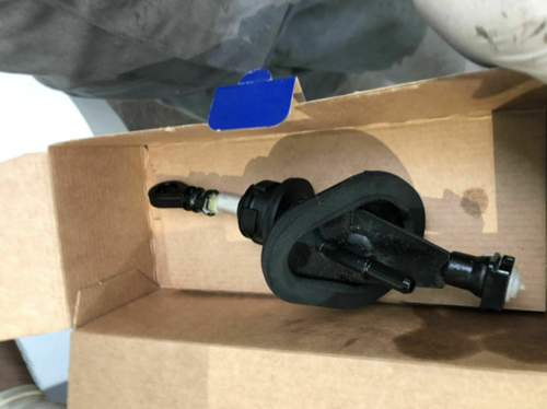

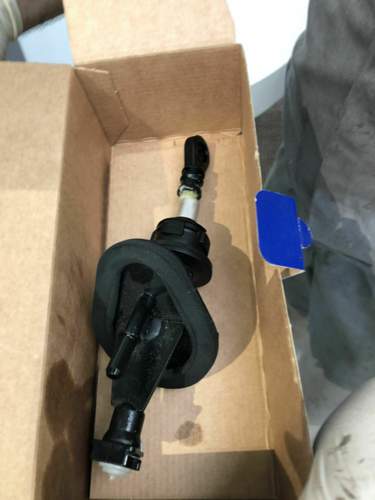

Ich habe seit ein paar Tagen ein Klacken wenn ich die Kupplung durchtrete.
Kennt jemand das Problem?
Danke im Voraus
Ja!! Ich habe bereits ein neues Kupplungspedal bekommen. Ist weiterhin da das Problem. Nun wird wieder ein Bericht an Volvo geschrieben und dann mal schauen, welche Abstellmaßnahme vorgeschlagen wird. Angefangen hat alles mit einem quietschenden Pedal...
Danke, bei mir quietscht zum Glück nichts. Es knackt beim durchtreten.
Alles Gute für dein Problem
Danke, wünsche ich dir auch.
Und berichte mal, wenn es wie behoben wurde.
Ich hatte ein quietschendes Kupplungspedal bei meinem CLA, als er noch recht neu war und eher bei wärmeren Temperaturen. Es lag daran, das das Pedal und die Aufnahme aus Kunststoff gefertigt waren, die bei Wärme Ausdehnung und Festigkeit variierten. Ist es hier evtl. ähnlich? Etwas Silikonspray hat das dann für etwa 4Wo beruhigt, es kam gelegentlich wieder. Mit zunehmendem Alter haben sich die Kunststoffpassungen besser aufeinander eingearbeitet, es war irgendwann weg.....
Gravitar
Das Klacken könnte von der Übertotpunktfeder kommen, die zunächst dem Kupplungspedal Wiederstand bietet und bei weiter durchgetretenem Pedal die Fußkraft unterstützt. Geht sie über ihren Totpunkt und die Arretierung ist nicht sehr passgenau, dann knackt es. Eigentlich ein weit verbreitetes Problem, wenn man mit Kunststoff arbeitet und aus Kostengründen eine aufwändige Passung oder Dämpfung scheut....
Gravitar
Danke. War heute bei meinem ??. Sie haben die Feder im Pedal geschmiert. Kurzfristig war nichts zu hören. Als ich heimfuhr kam das Geräusch wieder. Meinen ?? angerufen, er wird sich mit Volvo in Verbindung setzen ob das Problem bekannt ist. Sie bringen es in Ordnung. Bin gespannt. Eine hochkomplexe Aufgabe wird es nicht sein
Der nächste Volvo wird ein Automatik. Obwohl ich so gerne selbst schalte. ??
Problem gelöst, Wagen trotzdem gegen einen Volvo V60 CC Pro AWD eingetauscht. Corona macht’s möglich.
Der XC 40 Gemeinde alles Gute weiterhin.

Wie wurde das Problem denn gelöst? Hast du trotz Fahrzeugtausch darüber eine Info?
Dieses Teil ( ich habe den Namen vergessen) wurde bei Kupplung getauscht. Der Mechaniker meinte das die Stange irgendwie gegen das Gehäuse geschlagen hat. Er hat alles an Volvo gemeldet.
