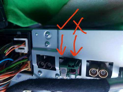

Ich habe ein RFK verbunden. Erst das gleich Kamera Kabel vertauscht Problem. Frei Port funktioniert nicht. Siehe Bild.

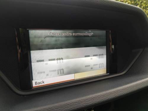

Was schon Angeschlossen war, habe ich verwendet. Beim R-Gang, kommt Bilder aber Schwarz Weiß und Flickert. Im Engineering Mode habe ich "Video Input Setting von Vordere Bildschrim" auf PAL gewechselt und tada, kommt Richtige Bild beim Anzeige. Siehe Anhang.
Problem ist, wenn ich das Comand Engineering Mode verlasse, ändert es wieder zu NTSC und kommt Flickert Schwarz Weiß Bilder. Siehe Anhänge.
Wie kann ich das dauerhaft auf PAL änderen?
Gruß,
Adil

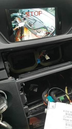

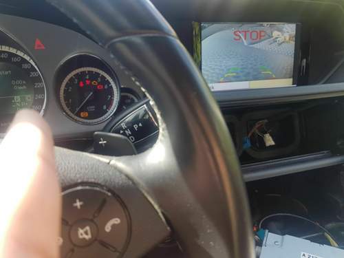

Ich bin fertig mit Kamera im Lauf zu kriegen. Auf die Vordere Zeit alles zusammen gebaut. Command Unit wieder rein gepackt.
Jetzt kann ich endlich Kabeln in Kofferraum bringen und Kamera montieren.
Bei mir war ein kurz Kabel neben Kamera Unit. Gibt's kein Beschreibung dafür in Kamera Anleitung. Aber steht das der Kamera NTSC sowohl PAL unterstützt. Klein Kabel Loop habe ich geschnitten und tadaa... Kamera in NTSC mode umgeschaltet.
Also fazit, man braucht ein NTSC kamera.
Hier paar Fotos.
