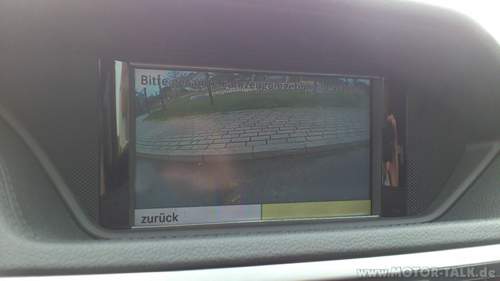

so... nun ist es vollbracht. meine kamera ist verbaut und das kabelverlegen ist viel einfacher als ich dachte. jetzt brauche ich nur noch den genauen pin und stekcer am sam, wo ich original strom für die kamera herbekomme.
danke an alle die bis jetzt und auch in zukunft helfen werden.....
anbei ein bild wie es bei mir aussieht. Bin mit 30€ Wareneinsatz sehr zufrieden.
Die Lösung über Rücklicht klappt selbst mit den Filter nicht so gut. daher habe ich jetzt alles in den innenraum verlegt und möchte das originale Kabel dafür.
Tschau
(das Bild ist leider gegen die sonne)
