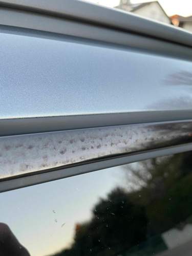

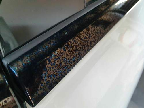

meine Fensterleisten des Nightpaktes sehen richtig fleckig aus. Wie Öl im Wasser (Interferenz).
War 2x in der Waschanlage. Beim ersten Mal ist das entstanden (leicht fleckig). Bin jetzt nochmal durch, und es sieht richtig scheiße aus.
Hab nach jedes Mal Waschanlage versucht es von Hand zu putzen mit verschiedenen Mitteln oder nur Wasser. Keine Chance.
Es betrifft nur die Fensterleisten, die sonst aus Alu sind. Hätte wohl doch auf das Nightpaket verzichten sollen.
Ich denke die Bilder sprechen für sich. Krieg nicht einmal einen kleinen Fleck weg. Bleibt genauso wie es ist.
Kennt jmd. das Problem?

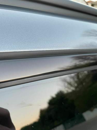

Falls jemand mal das gleiche Problem hat - Spüli und ein Lappen kriegens hin wieder hin 😉
Vorher - Nachher Bilder
20210903
20210907
Man muss sich nur an die Sache trauen 🙂
Kann den Lösungsweg bestätigen.
Spüli und ein Microfasertuch haben bei mir Wunder gewirkt.
Mit Vorher-Nachher Bilder

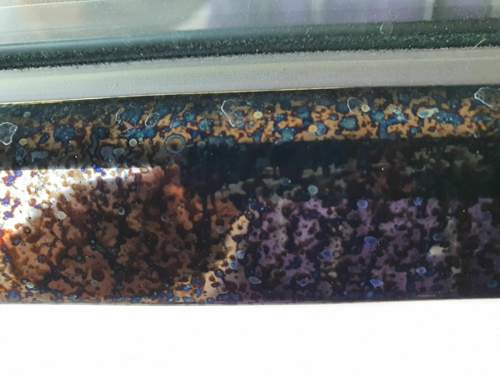

Ich hatte bei mir auch Flecken die stark eingebrannt waren. Mit Reinigern ging da nichts mehr, nein auch nicht mit Spüli was imho eh nichts am Auto verloren hat.
Ich habe die Flecken mit einer 30mm Exzenter rauspoliert.
Geht garantiert auch mit Poliervlies und Finishpolitur per Hand.
