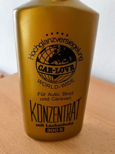

Im W213 auch Thema, da hat jmd. mit Mikrofasertuch und dieser Politur https://www.amazon.de/.../ref=mp_s_a_1_3?... die Flecken easy weg bekommen. Jemand schon Erfahrung mit der Politur gemacht ?
Hab irgendwie Angst, mit Politur auf dem Plastik zu arbeiten.
@RoadsTTerchen schrieb am 30. April 2022 um 06:44:09 Uhr:
Nimm normale 0815 Politur, die du in der Garage hast. Glaub mir, es wird nix kaputt gehen.
Die Politur, die ich noch habe, ist schon älter, aber sehr gut.
Wenn die getrocknet ist, kann ich mir echt nicht vorstellen, dass das gut für Plastik ist 🙂
Aber, wie in dem Video zu sehen, hast du recht.

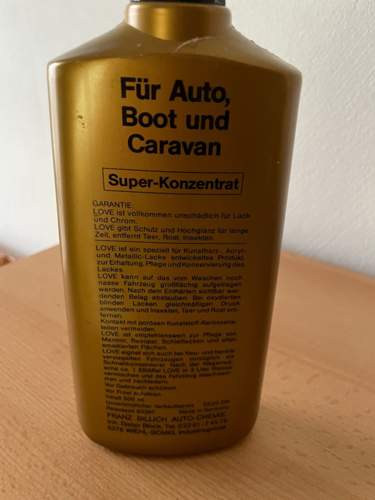

Diese Politur ist sehr alt, aber sehr gut. Wir gehen damit sehr sparsam um, damit wir noch lange was davon haben. Damit habe ich bei feinen oberflächlichen Kratzern auf dem Lack, bis heute ausschließlich nur gute Erfahrungen gemacht.
Ich habe null Ahnung von Politur und sonstigen Pflegemittelchen.
Meinst du, diese Politur kann ich ebenfalls für die Zierleisten vorsichtig verwenden?
Kann ja die Night Paket Zierleisten bei der A-Klasse meiner Frau, als Versuchsobjekte nehmen, die hat das gleiche Problem 😛 nein, Spaß
Mach das so wie in dem Video.
Abkleben und polieren, danach noch versiegeln und gut.
Eine Menzerna 2xxx kannst du nehmen, machste nichts falsch.
Das auf deinem Bild ist keine Politur sondern eine Versiegelung.
@GTS_Benny schrieb am 30. April 2022 um 13:57:20 Uhr:
Abkleben und polieren, danach noch versiegeln und gut.Eine Menzerna 2xxx kannst du nehmen, machste nichts falsch.
Hat damit trotzdem 1a funktioniert 🙂 aber herzlichen Dank für deine Nachricht
