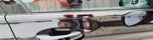

meine Fensterleisten des Nightpaktes sehen richtig fleckig aus. Wie Öl im Wasser (Interferenz).
War 2x in der Waschanlage. Beim ersten Mal ist das entstanden (leicht fleckig). Bin jetzt nochmal durch, und es sieht richtig scheiße aus.
Hab nach jedes Mal Waschanlage versucht es von Hand zu putzen mit verschiedenen Mitteln oder nur Wasser. Keine Chance.
Es betrifft nur die Fensterleisten, die sonst aus Alu sind. Hätte wohl doch auf das Nightpaket verzichten sollen.
Ich denke die Bilder sprechen für sich. Krieg nicht einmal einen kleinen Fleck weg. Bleibt genauso wie es ist.
Kennt jmd. das Problem?

Bei mir tritt dieses Problem auch auf, die schwarzen Leisten sind fleckig/bunt.
Bin jetzt mit A1 Wachs (kein Polish) drüber, sah schon besser aus.
Habe auch etwas WD40 auf einen Lappen gesprüht und bin damit auch mal über die Leisten. Das war deutlich besser.
Wenn man genau hinsieht sind noch Flecken zu sehen, aber erheblich weniger als vorher.
Ich werd's auch nochmal mit Politur versuchen.
Blöd ist das Ganze allerdings schon.
Polieren hilft nicht, wird immer schlimmer liegt an der spezifischen Farbe, welche Mercedes verwendet.

Heute bei mir auch. Bin durch die Waschalnge gefahren und wieder passiert. Das erste Mal bei Mercedes die haben das Auto gewaschen. Das war 2016. Der Meister hat hierher mit Knetmasse einigermaßen sauber bekommen.
Sehr ärgerlich! Geh mal mit einer Politur drüber und danach mit etwas Versiegelung. Dann hast du erstmal wieder Ruhe!
Knete kann ich sowieso jedem empfehlen, euer Lack wird es euch danken

Meine waren auch fleckig. Der Aufbereiter hat mir vorgejammert wie schwierig das wird. Da bin ich letzte Woche selber mit lackreiniger drüber. Die Leisten sehen wieder aus wie neu.
@RoadsTTerchen schrieb am 3. September 2020 um 19:41:54 Uhr:
Guten Abend,
ich bin leider auch von dem Problem betroffen und wollte es auf die gleiche Art und Weise versuchen. Darf ich fragen welchen Lackreiniger Du verwendet hast?
Danke und viele Grüße, Maik
Eben mit Spüli und Tuch drüber und fertig .. wie neu
Den ich noch im Keller gefunden hatte. War von Nigrin oder Sonax, also nix teures. 2x drüberstreicheln und fertig war das.
Mit Lackreiniger / Politur geht das wieder weg. Hat meine C-Klasse auch.

Verständlich, da Spiritus dafür ungeeignet ist - wirkt entfettend, sonst nur geringe Reinigungswirkung
Lackreiniger/Politur ist das richtige Mittel - Hersteller relativ egal, funktioniert sogar mit Nigrin
