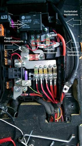

Wenn ich das richtig verstanden habe, hast Du die Batterie-Anlage des V10 nachgebaut, damit die hintere Batterie zum Starten mitbenutzt wird. Der V10 hat aber mehrere Relais (u.a. im Wasserkasten links) verbaut, die zum Beispiel bei einem Notstart (wenn die vordere Batterie platt ist) vorher die Motorsteuergeräte auf die hintere Batterie schaltet. Dazu braucht es dann aber auch zusätzliche Kabel. Ich kann mir vorstellen, dass das bei Dir passiert (Steuergerät denkt:Notstart), die Motorsteuergeräte dann aber nicht (fehlende Kabel/ Relais oder falsche Codierung?) versorgt werden. Das alles ist in der SSP 298 gut beschrieben. Falls Du sie nicht findest, schick mir eine PN.
Beim V10 ist übrigens JEDER Start mit dem Schlüssel ein Notstart! Zum Testen könntest Du das Laderelais vorm Starten mal überbrücken (=durchschalten), dann werden beide Kreise darüber verbunden. Wenn der Fehler dann weg ist wäre die Ursache eingegrenzt.
Achtung: bei Dauerbetrieb ggfs. hohe Ströme bei unterschiedlichen Spannungsniveaus vorne/hinten! Besser nur eine Schaltspannung per Taster auf das Relais legen, die man nach dem Start sofort wieder wegnimmt...
Ich bezweifle, dass es bei Dir wirklich am Trennschalter liegt, dann dürfte sich ja auch der Anlasser nicht mehr drehen-(hintere Batterieleitung vorher abgeklemmt) korrekt ? Der Trennschalter hängt doch am Airbagsteuergerät, was bei der Umcodierung wahrscheinlich nicht angefasst wurde !?
Anbei ein Foto meiner Stromverteilung (V10/2008) zum Vergleich...
Gruss
Mark
P.S.: Hast Du bei der Auslegung Deiner "Brücke" an die hohen Startströme gedacht ? Bei mir >400 Ampere... (und aus der hinteren 300 A)- sollte also eher ein Blech als ein Kabel sein...
Stromverteilung-fahrersitz

Der Stromverteiler ist jetzt genau auch bei mir so bestückt, das einzige was fehlt ist das Hochstomkabel welches zu den Glühkerzen geht. Bedeute ja eigentlich nur das die Glühkerzen über die hintere Battarie gespeist weden (was Sinn macht). Kann ich ja noch umbauen, z.Z. werden die über die Hauptbatterie gespeist.
Das Laderelais schalte sofort wenn ich die Zündung an habe also ist die Hintere Batterie sofort mit im Hauptstromkreis, ob das so sein soll? Das 50er Plus von hinten wird ja erst beim Starten geschalten und fällt danach sofort wieder ab (Klemme50). Sollte ja so auch sein.

Das Laderelais schaltet immer dann durch, wenn die hintere Batterie unter 12.8 Volt hat- also quasi immer. Dann sind beide Stromkreise verbunden- es sollten also auch alle Steuergeräte Spannung haben.
