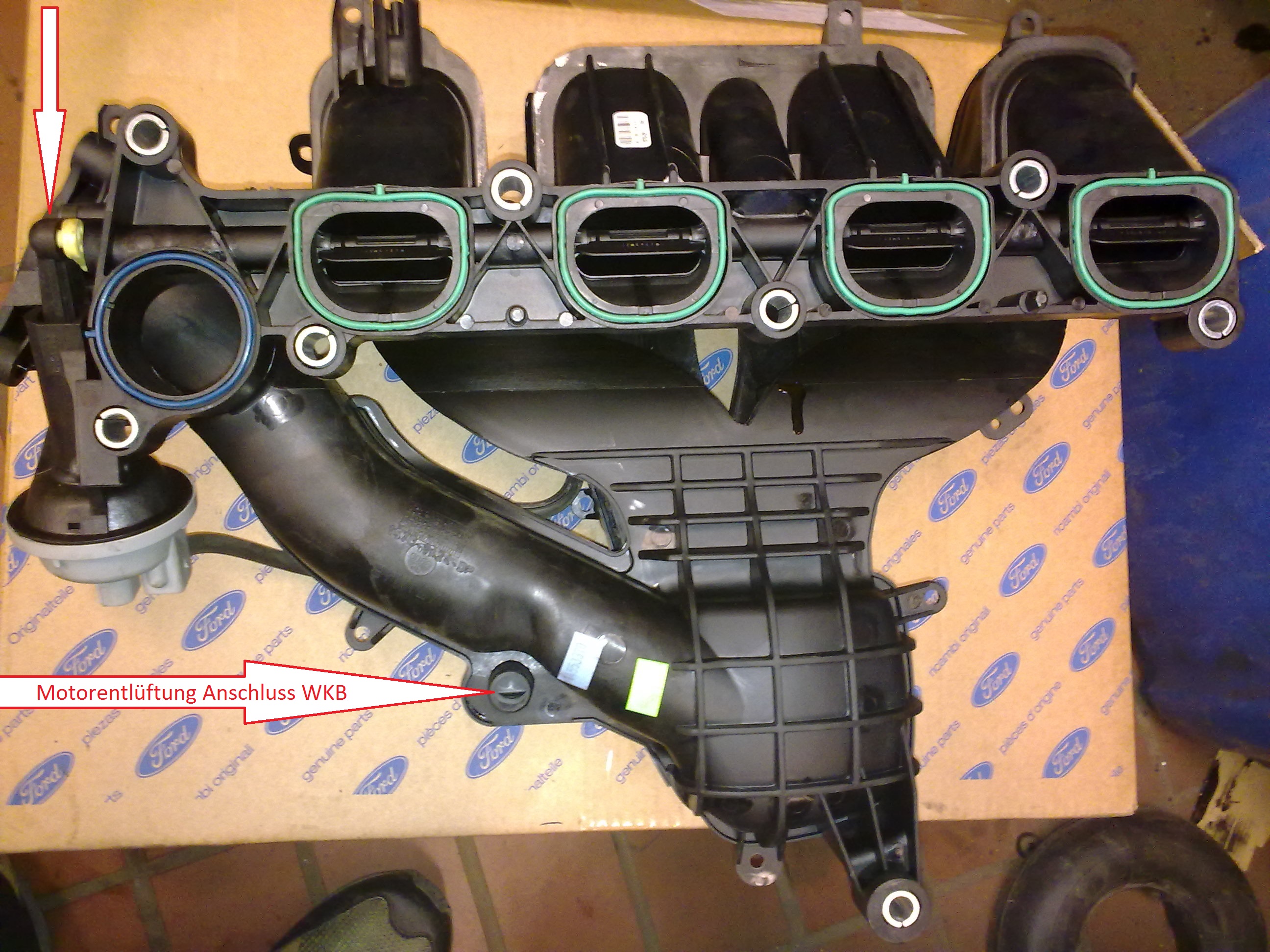

Was beim Benziner gerne genommen ist, ist Fremdluft! Der Schlauch der KWGE hinter der Ansaugbrücke reißt gerne mal und führt zur erhöhten Drehzahl bzw. selbsttätigen Beschleunigung. Im Leerlauf kann das SG mittels LLRV und Verstellung des ZZP die Drehzahl absenken.

Habe deinen Tip als Lösung in einem anderen Beitrag gefunden, der mein Problem genau beschreibt.
http://www.motor-talk.de/.../...ondeo-1-8-duratec-he-t5148509.html?...
Werde das auch mal prüfen.

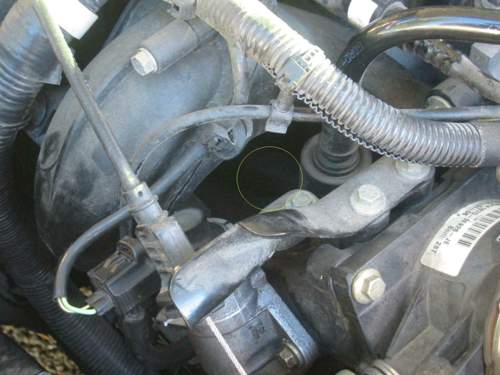

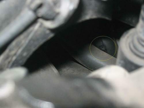

Wie es scheint, habe ich heute den Defekt gefunden. Der Schlauch des KWGE ist kaputt, zumindest hoffe ich daß es dieser Schlauch ist.
Defekt ist zu sehen in den angefügten Fotos.
Werde somit morgen versuchen diesen auszutauschen.
