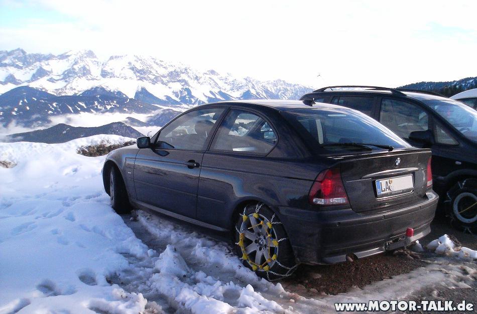

Hier ein Bild von meinen
Edit:
Also wenn ich mir das Bild nochmal anschau, wenn Da der Radkasten in Gefahr ist, dann ist ers auch wenn ein Stein im Profil hängt. Das bissl was da aufträgt dürfte kein Problem sein, wenns allerdings beim Eintragen der Radreifenkombi schon um mm geht dann könnts gefährlich werden, bei Serienbereifung wohl kein Thema.
welche hast Du denn drauf? Sehen doch prima aus. Bei welcher Bereifung?
k.A. welche, wie gesagt von OBI.
Radreifen: Sternspeiche 44 8*17 ET 47 mit 225/45R17
ohne Freigabe von BMW, aber trotzdem aufm Berg😛
