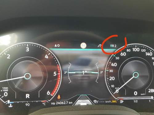

Hallo, mein T3 hat ein Problem, das mich sehr stört: Die Rückfahrkamera startet überhaupt nicht ??. Das Parken im Menü wird nicht aktiviert und der rechte Gepäckraumschlüssel rechts, der über einen Timer verfügt, funktioniert nicht mehr. Die Abhängigkeit von der Rückfahrkamera und den Sensoren, die auf dem Außenparkplatz warnen, steht meines Erachtens für einen SUV in überfüllten Bereichen unmittelbar bevor. Hattest du dieses Problem ??? Vielen Dank

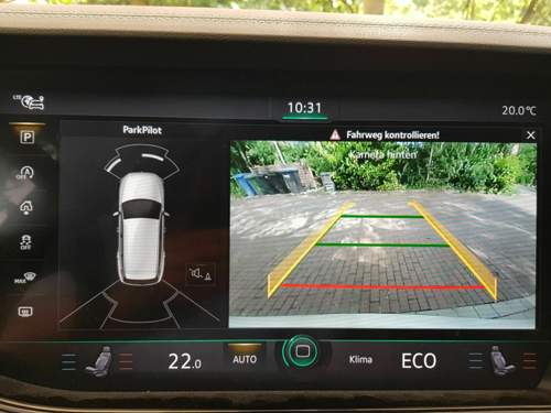

Gestern getestet, höchster Modus und die Rückfahrkamera funktionierte ohne Probleme.

Nachdem ich meinen T3 gewaschen hatte, funktionierte die Rückfahrkamera erst am nächsten Tag. Haben Sie das jemals erlebt? Was auch immer der Grund sein mag, danke.Google Übersetzer hat für mich übersetzt und es scheint, dass es auch Fehler gibt. Ich spreche kein Deutsch und in meinem Land gibt es kein sehr aktives VW Touareg 3 Forum.

Ist bei mir auch noch nicht aufgetreten. War der Wagen zum waschen im Luftfahrwerk hoch eingestellt? Dann funktioniert die Kamera nämlich nicht. Erst wenn er wieder auf normalem Niveau ist.

Probier es aus. Habe mir die Einschränkung nicht ausgedacht. Wenn der Wagen im Geländemodus ist, kommt ein Hinweis, dass die Rückfahrkamera in dem Modus nicht funktioniert. Der Sinn dahinter? Frag nich5 mich, frag VW
Ich habe es eben auch getestet.
Funktioniert.
Gerade nochmals getestet, mit Area View gehts nicht.
