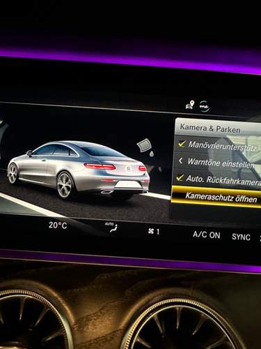

Mahlzeit zusammen,
ich habe mittlerweile auch ein Problem mit der Rückfahrkamera und wollte wissen ob ihr einen etwas leichteren Lösungsweg parat habt. Ansonsten zerpflücke ich die Tage den kompletten Kofferraumdeckel weil mich das Problem anfängt zu nerven.
Und zwar geht es darum das bei meinem C238 seit ca. 6-8 Wochen nun zum dritten Mal dasselbe Problem aufgetaucht ist. Nach der Handwäsche/Hochdruckreinigung ging die Rückfahrkamera nicht mehr. Ich denke wegen der Feuchtigkeit. Beim ersten Mal hat sich das Problem nach ca. 1 Stunde von selbst behoben. Beim zweiten Mal nach mehreren Stunden erst und jetzt klappt die Kamera seit 3 Tagen nicht mehr.
Die Symptome sind gleich.
-Ich starte die Zündung/Den Motor
-R Gang rein, Kamera öffnet zeigt ein gestochen scharfes Foto 1sek lang, schließt die Kamera wieder und mir wird die schwarze Anzeige mit der durchgestrichenen Kamera angezeigt.

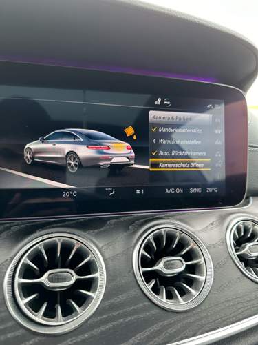

-Im Anschluss lässt sich die Kamera überhaupt nicht mehr ausfahren, der Kameraschutz lässt sich ebenfalls nicht mehr öffnen. Dort wird mir ein Symbol angezeigt was nach einem Lappen und einem Tropfen aussieht. Ich habe die Bedienungsanleitung durchgelesen und versucht herauszufinden wofür das Symbol steht, ohne Erfolg. (Foto)
Ich habe bereits den Bereich des Kameraschutzes mit einem Lappen und Wasser gereinigt. Unter anderem auch mit Luftdruck probiert auszublasen. Das Auto steht seit 3 Tagen im Trockenen, keine Feuchtigkeit in Sicht. Leider lässt sich der Kameraschutz aufgrund der Federung oder dem Stellmotor auch nicht ohne größeren Kraftaufwand händisch hochklappen. Letzte Möglichkeit die mir einfallen würde, wäre mit einem Föhn den Kameraschutz zu erwärmen.
Habt ihr reinzufällig Irgendwelche Vorschläge oder ein ähnliches Problem oder soll ich mit den Demontagearbeiten beginnen?

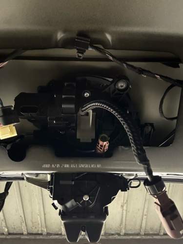

Nachtrag:
Habe jetzt den Kofferraumdeckel, Kamera etc. demontiert und konnte nichts feststellen. Weder Kabelbruch noch Feuchtigkeit etc. sehr ärgerlich. Würde der Motor (Entrieglungsgriff) oder die Kamera nicht funktionieren könnte man wenigstens schlussfolgern was denn defekt sein kann, so ist das Problem das die Kamera beim erstmaligen einschalten des Wagens rausfährt, ein Bild anzeigt, wieder reinfährt und dann nicht mehr rausfährt (Ausnahme man fährt 10-15 min, betätigt den Rückwärtsgang selbes Spiel von vorne).
Habe im Vito Forum gelesen das ein Batterie abklemmen vorübergehend Erfolg gebracht hat, hat jedoch auch nicht funktioniert.
Bin für jeden Ratschlag offen.
Das Symbol beim Kameraschutz wird wahrscheinlich im orange leuchtenden Hintergrund symbolisieren das der Kameraschutz offen zum reinigen ist. Was ja leider auch nicht funktioniert da die Kamera sofort wieder einfährt.
Fehlermeldungen oder Ähnliches wird mir nicht angezeigt.
Dann würde ich nunmehr, nachdem du alles überprüft und gereinigt hast, die Werkstatt oder einen Codierer heranziehen. Vielleicht hängt die Software bzw. ein Steuergerät.
