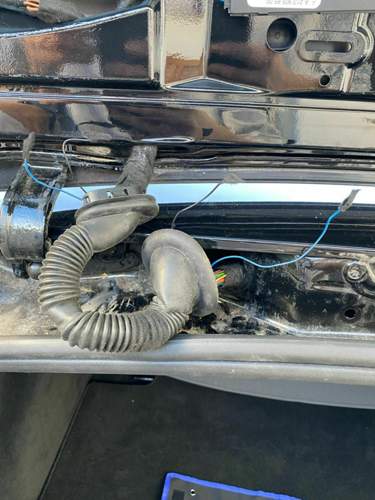

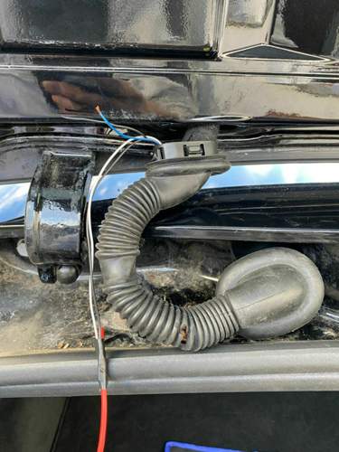

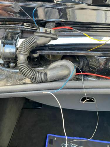

@sms_76 schrieb am 28. Dezember 2021 um 09:04:31 Uhr:
@daniel2107 schrieb am 28. Dezember 2021 um 00:35:52 Uhr:
Hallo, mein 213er habe ich im märz 5 Jahre. Ich hatte noch keine Probleme zum Thema Rückfahrkamera und AHK Taste. Egal ob Fahrertür oder Kofferaum..
Es geht wie gesagt um die Kamera und die Ahk Taste am Kofferraum.
Die Ahk Taste in der Fahrertüre funktioniert bei mir auch noch.
Ich hab gestern an der linken Kabelführung oben am Kofferraum ein Loch in der Gummidurchführung entdeckt und diese dann versucht zu verschließen.
Danach funktioniert die Heckkamera nicht mehr, somit muss hier irgendwo ein Kabelbruch sein.
So ich hab meine beiden Kabelbrüche gefunden 😉
Zweimal in der Gummiummantelung… morgen wird gelötet und dann funktioniert hoffentlich alles wieder 🙂
@sms_76 schrieb am 30. Dezember 2021 um 17:35:06 Uhr:
Machst du dafür die Kabel ab? Hab bisher noch keinen Kabelbruch….aber die Gummidurchführung hat einen Loch.
Ich bin für jeden Tipp dankbar, wie du es Löst oder auch für Bilder!
@Portoplaya schrieb am 30. Dezember 2021 um 18:40:55 Uhr:
ein gutes Neues Jahr zusammen.
Also meine beiden gebrochenen Kabel sind wieder zusammengelötet 🙂 und es funktioniert alles wieder wie es soll.
Das blaue Kabel war wohl für das Signal zum ausfahren der Ahk und das schwarze für die Klappe der Heckkamera.
Das Loch in der Gummiummantelung habe ich mit Gewebeband und Isolierband geschlossen.
Hab mal nen paar Bilder der Reparatur gemacht, falls jemand das gleiche Problem hat 😉

Hallo, habe das selbe Problem wo war der Kabelbruch?
Fahre einen S213 Mopf Bj.2020 und habe folgenden Fehler;
Die 360°-Rückfahrkamera klappt zwar auf und zu, aber Bildschirm ist beim einlegen auf "R" oder danach auf "D" schwarz???
Habe schon versucht das Fahrzeug abzuschließen und wieder zu öffnen, aber beim starten und einlegen auf "R" steht da wieder Kamera ohne Funktion und der Bildschirm ist schwarz?
Jemand eine Idee?
[Von Motor-Talk aus dem Thema 'Rückfahrkamera ohne Funktion?' überführt.]
Beim T-Modell S213 besteht die Möglichkeit eines Kabelbruchs bei den oberen Scharnieren, da dort die Kabeldurchführung ist.
