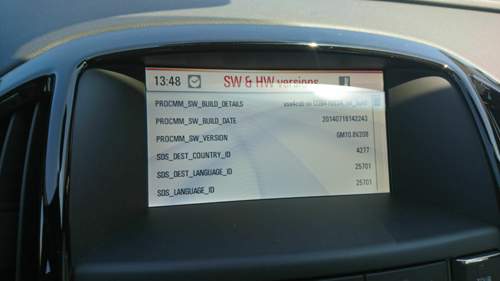

nun habe ich auch einen Astra J 20DDTH MJ 2014
Schon taucht das erste Problem auf. Das Auto ist Tip Top aber das Radio Navi900 zickt ganz schön rum.
-Recht schlechter Empfang.
-Braucht ziemlich lang bis es eine richtige Frequenz findet.
-Lautstärke geht mal rauf, mal runter (automatische Lautstärkeregelung ist aus)
-Erkennt keinen Massepeicher USB 3.0 bzw. MP3 kann nicht abgespielt werden. Warum auch immer. 😕
In meinem alten Vectra C ist ein DVD 90 Navi verbaut. Da ist alles bestens.
Kann mir jemand hier weiterhelfen?

Ich hatte eigentlich nur Probleme mit der V188 das Dab Absturz, Radio Absturz und Navi Hänger.
Evtl mal Batterie auch abklemmen ob das hilft
Hatte mal Probleme mit meiner SD Karte seit ne neue drin ist keine Probleme mehr. Habe trotzdem die alte Firmware 188 drauf und alles geht. Also lag es an der SD Karte.

Es ist die V188
Beim USB kommt Fehlermeldung das das Gerät nicht unterstützt wird.
