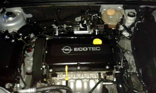

unten mal die Rechnung und drei Bilder vom Motorraum mit Versieglung

Diese Versiegelung hats du gewünscht? Klebt das oder ist das ölig? Grad das vierte Bild sieht aus wie 2 Dosen WD40 versprüht... 😰
Das fühlt sich feucht leicht ölig an, klebt und riecht aber nicht. Ja da habe ich sofort drauf geschaut und aus dem Röhrchen läuft wieder Wasser. Ich denke das wird das selbe Problem wie mit der Heizung gewesen sein, da war Luft im Kreislauf und da der Deckel nicht drauf war, konnte kein Druck aufgebaut werden und somit entlüftet er nicht. Habe ja selber schon das Thermostat vor 3 Jahren gewechselt und entlüften geht beim Z18XER nur mit geschlossenen Deckel, sonst drückt der immer wieder Luft ins System und das steht auch so im TIS.
