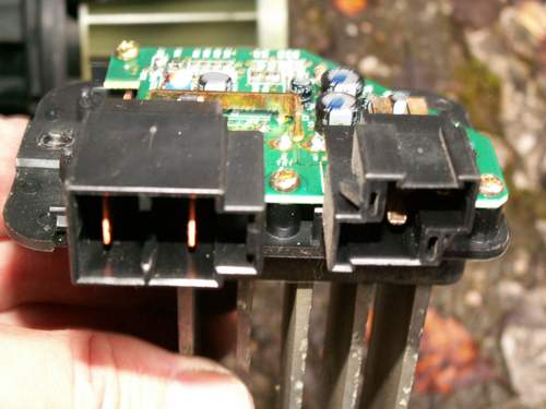

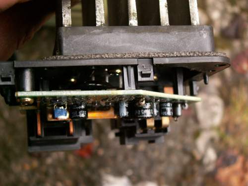

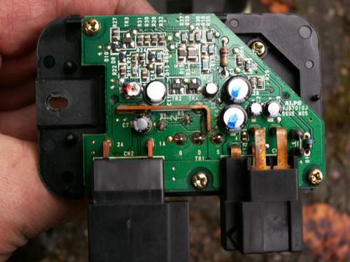

>... falls es jemand interesiert, wie "der WIDERSTAND" / "DIE ENDSTUFE" / "DER LEiSTUNGSTSELLER" innen ausschauen kann ... 😉
1
2
3
+6
