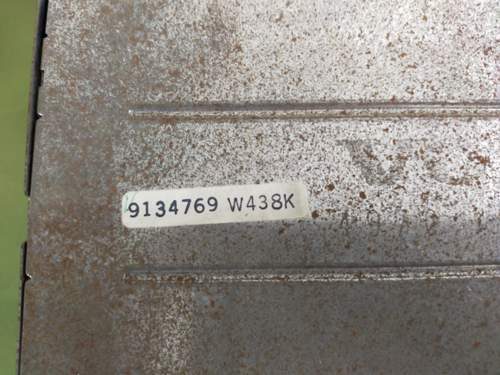

Hast du das Bedienteil mit gleicher Teilenummer
gekauft?
Falls die Nummer nicht identisch isr, kann es sein, dass es nicht einwandfrei funktioniert.
Okeee, also sind die Teile wirklich unterschiedlich….
Ich habe die Erfahrung mit dem T5R gemacht.
Erst mit der richtigen Nummer funktionierte es.
Hattest du den gleichen Effekt? Was hast du für ein Baujahr und von welchem Baujahr waren die Teile?
Er konnte nicht feinregeln, sondern das Gebläse lief auf höchste Stufe.
T5R' 94. Von welchen Baujahr die Teile waren weiß ich nicht.
Mit der gleichen Teilenummer lief er dann.
Ok, spannend, mein T5 ist einer der ersten (ich hab noch die eckigen Schalter vom Vormopf und das Laderohr überm Motor. Ich vergleiche dann die Teilenummern sobald ich wieder zuhause bin Lieben Gruss Roland
Auf diesem Aufkleber am Klimabedienteil steht die Nummer.
Img-20230530-wa0009
Danke, schaue ich asap an 🙂

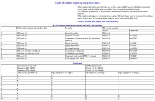

In VIDA gibt es eine Liste welches ECC kompatibel ist. Wenn noch Bedarf besteht, kann ich das nachher ma hochladen
Halllo ich habe jetzt die Nummern herusgesucht:
9144352 war bei mir verbaut und geht nicht mehr
9166549 funktioniert teilweise, aber ohne Automatik und ohne AC
9134819 funktioniert teilweise, aber ohne Automatik und ohne AC
In einem anderen Thread habe ich noch eine Kompatibilitätsliste gefunden, ich hänge die hier der Vollständigkeit halber noch dazu.
Gruss Roland
