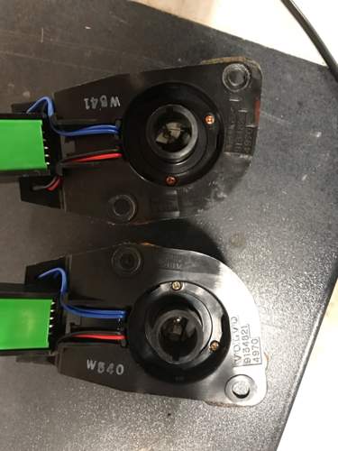

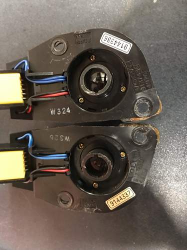

Kühlwasser Sensor hab ich getestet, der ist in Ordnung. Ich habe zwischenzeitlich zwei Stauluftsensoren und das Klimarelais bekommen, alles gewechselt
Alte Sensoren 9137436 und 9137437 (6 kOhm)
Neue Sensoren 9134821 und 9134821 (12 kOhm)
In Stellung Aut geht nichts, Klima geht auch nicht. Bei mir ist anscheinend wirklich viel anders. Jetzt weiss ich nicht mehr wie weiter.
Hat jemand eine Idee?
Gruss Roland
PS: ich glaub ich mache in der Zwischenzeit am Abgasstrang weiter (Turbolader, Downpipe, Auspuff, oder ich schraube endlich mal die R Stossstange dran …

Oh weh… sowas nervt. Hast mein Mitgefühl.
Ich hab jetzt den ganzen thread noch mal gelesen.
Wenn ich an deiner Stelle wäre würde ich mir die Verkabelung ansehen. Vielleicht anhand des Schaltplans erstmal alle Pins, die nicht auf Masse liegen, gegen Masse prüfen ob vielleicht irgendwo ein Short ist der da nicht hingehört.
Nächster Schritt wäre dann für mich die Kabel durch zu klingeln.
