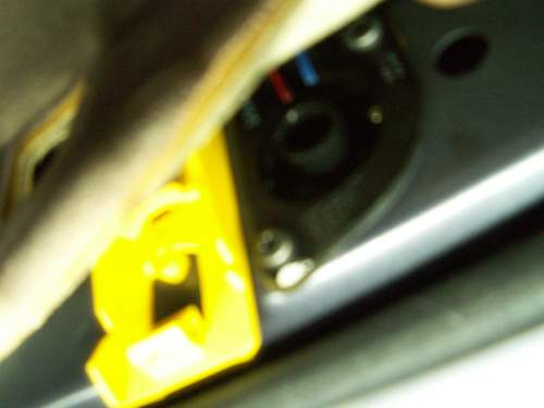

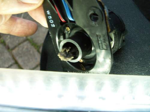

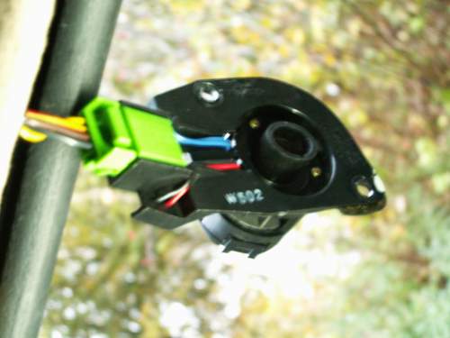

Fehler beim Ausblinken war 4.1.4 Stauluftsensor Fahrerseite blockiert.
Ich hab den ausgebaut und er ist frei beweglich. Wenn ich den Gebläseregler rechts von der 0 stelle läuft der Stauluftsensormotor, wenn ich auf Aut gehe nicht.

Von mir Amateur gemessen:
Der Motor hat 2,8 MOhm (kommt mir zu viel vor, ist der vielleicht durchgebrannt?)
Der Fühler hat bei 21 Grad auf dem Küchentisch etwa 2,5 kOhm
Ich hatte den noch nie eingebaut, kann also nicht für Funktion garantieren.

Für mich sieht das auch nach Stauluftsensor aus.
Ich weiß nicht ob die beiden tauschbar sind. Wenn ja würde ich mal beide tauschen und schauen ob der Fehler im Speicher mitwandert -- ist mit Arbeit verbunden, aber dann weiß du mehr.
Aber zuerst würde ich die Pins der grünen Stecker ins Bedienteil kontrolieren, ob da einer vom vielen ein- und ausstecken verbogen oder beschädigt ist.
Hallo Micha, der Fehlerspeicher ist leer. Den Stauluftsensor hatte ich auch draussen. Wenn der Regler rechts der 0 steht läuft der Motor vom Sensor, wenn der Regler links von der 0 steht (AUT) laufen weder Stauluftsensor noch Gebläse. Die Pins sind alle gut, hab ich kontrolliert. Ich suche jetzt explizit ein Klimabedienteil 9144352.
