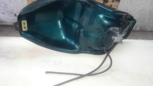

Die Maschine geht nach ein paar hundert Metern aus. Stelle ich dann den Hahn auf "PRI", und anschließend wieder auf "ON", läuft sie wieder. Hat jemand Erfahrung damit und kann mir helfen?

Ein verstopfter Filter am Benzinhahn (...im Tank) kann es eigentlich ja nicht sein, da ja auch auf Stellung "Pri" das Benzin durch den Filter geht.
Dann wäre da noch ein geknickter Be-/Entlüftungsschlauch des Tanks.
Am besten den Tank leeren und alle in Frage kommenden Komponenten prüfen.
Die Maschine ist vom Baujahr 1999. Die Schläuche sehen meiner Meinung nach nicht geknickt aus.
Welche Komponenten kommen denn da in Frage?

Die Tankbelüftung kann man leicht dadurch kontrollieren, indem man mit offenen Tank fährt. Wenn sie da nicht ausgeht, ist es die Belüftung. Ansonsten tippe ich auf Benzinpumpe.

Wenn Du schon so weit bist, dann kauf Dir beim Freundlichen (oder woanders) einen Rep.-Kit für den Benzinhahn, nimm' den Hahn auseinander, mach' alles sauber und tüddel es wieder zusammen.
Bei der Tankmontage achte dann noch auf eine ordentliche Verlegung der Schläuche.
Mir fällt gerade noch ein, daß "Pri" doch auch geht, wenn der Motor aus ist; vielleicht liegt/lag es auch am Unterdruckschlauch (vom/zum Vergaser). Vielleicht war der verstopft/geknickt.

Auch bei montiertem Tank waren die Schläuche nicht geknickt. Auf Reserve funktioniert sie genau wie auf on. Das mit dem offenen Tank werde ich morgen ausprobieren. Sollte das nichts bringen, werde ich auf jeden Fall den Hahn zerlegen. Das sind schon mal gute Anhaltspunkte für mich. Danke euch.

Prüf' vor der Montage aber noch eben, ob der Unterdruckschlauch auch wirklich "zieht" - einfach bei demontiertem Tank den Anlasser betätigen und mit dem Finger prüfen!

ohne genauer über die Benzinpumpe der XJ nachzudenken und aufgrund der Tatsache, dass der Benzinhahn die Stellungen ON/RES/PRI hat: Wenn sie kurz läuft wenn der Benzinhahn auf PRI umgestellt wurde, würde ich trotz Benzinpumpe von einem Unterdruckgesteuerten Benzinhahn ausgehen der einfach nicht öffnet...
Also Tank runter, Unterdruchschlauch auf den Benzinhahn und mal kurz dran nuckeln... Fließt Sprit? Kannst Du endlos saugen und es kommt kein Sprit? Schmecktst vielleicht sogar nach Sprit?

Ich habe den Hahn ausgebaut und einmal aus allen Richtungen durch gepustet. Ist alles frei. Oder macht es tatsächlich einen Unterschied, wenn ich dran sauge?
