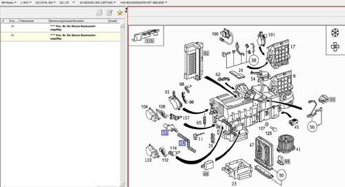

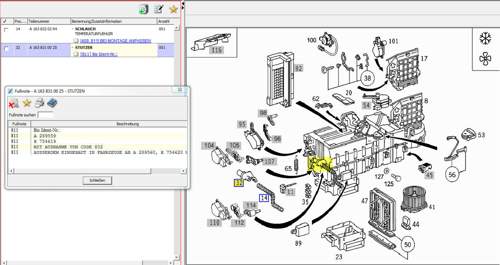

Den Stutzen scheint es aber auch nur bei VorMopf zu geben.
Stutzen

Stutzen

Klar ist der Stutzen VorMopf und Mopf hat ein Gebläse.
Ist aber für die Stelle wo der Schlauch aufzustecken ist unerheblich.
Die bleibt gleich.
Wenn der Schlauch nicht dran ist, regelt es nicht richtig.
Weil die Luft dann falsch gezogen wird.

Aber ich bei Meinem MOPF finde einfach nicht den Stutzen. Hab ja genau da nachgeschaut wo MichaelV12 mir die Explosionszeichnung gezeigt hat (siehe oben) bei mir ist hinter dem Halter des Steuergerätes einfach nichts. Macht mich voll verfückt

Habe im Forum ein paar gute Bilder gefunden die genau meinen Heizungskasten zeigen. Schaut sie euch bitte mal an.
Eins zeigt die Seite mit den Stellmotoren, wo angeblich der Stutzen sein soll und das andere zeigt die Vorderseite.
Ich kann, wie auch bei meinem ML, keinen Stutzen entdecken ???????
Wo also soll der Schlauch hin.

Weil ich wie gesagt von dem Bauteil mit den zwei Schaltern und dem Gitter zum besagten Stutzen keinen Schlauch habe. An meinem ML wurde mal rumgebastelt und hab schon so einigen Pfusch wieder gerichtet. Vermute das er damals vergessen wurde.
Ich möchte gerne dem Schlauch wieder befestigen. Weis aber nicht wo am Kasten.
Auch das Gebläse hat einen Stutzen aber selbst das finde ich ja nicht. Siehe Bilder gebläsekasten

Den Innenraumtemperatursensor gibt es in 3 Ausführungen.
Bis 2000 wurde die Innenraumluft über den Sensor hinter dem Gitter und Schlauch vom fahrzeugeigenen Gebläse in den Klimakasten gesaugt. Das funktioniert nur wenn das Gebläse läuft.
Ab 2000 wurde zur höheren Regelgenauigkeit ein Belüftungsgebläse eingesetzt, welches die Innenraumluft gleichmäßiger über den Sensor saugt.
Ab 09/2001 befindet sich der Innenraumsensor in der Bedieneinheit der Klimasteuerung, genauer gesagt unten im Temperaturwählrad.
Den Sonnensensor gibts auch erst ab MoPf also 09/2001.
