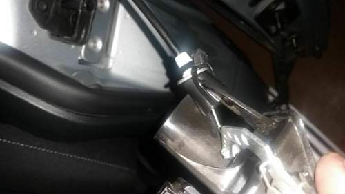

Auch unseren Caddy IV SAB hat es mit der linken Schiebetür erwischt sporadisches nicht aufbekommen der Tür (Türschloss bei merklichem Widerstand).
Hab die Verkleidung und Drehfallenschloss ausgebaut. Den Bowdenzug vom Schloss geclipst, ging ohne Abbrechen der Rasten, erst eine Seite etwas, dabei den weißen Schnapper zur Seite drücken und den zweiten Pflutsch, etwas Multispray half, dabei den Schraubendreher nicht in die Handgebohrt!
Bowdenzug ausgehängt.
Dann eine Unterlegscheibe über diesen weissen Halter am Bowdenzug, wo sonst die Clipse abbrechen, geschoben, dann den Bowderzug eingeclipst und eingehängt zur Sicherheit mit 2 Kabelbindern gesichert.
Mal sehen ob das die Lösung war?

Leider hat sich das mit der Unterlegscheibe nicht bewahrheitet. Die Tür ging nach 5 Tagen gar nicht mehr auf.
Ich hatte vorsorglich die Innenverkleidung die schwer abgeht und noch schwerer wieder dran zu drücken mit neuen Bipsen, Wahnsinn Schrauben hättens da auch getan.
Nun habe ich das Schloss samt Drehfallenschloss ausgebaut und das Haubtschloss zerlegt.
Ich mochte es nicht glauben, der Anschlag war weggebrochen und zwar der durch den Motor betriebenen Zentralverriegelung(ZV) hebel hat einen kleinen Anschlag auf ZEWA Foto, das wäre zwar noch in Funktion geblieben, aber dieser kleine Plastepubs hat sich in der unteren Mechanik quergestellt, mal gings mal nicht.
Beim Ausbau gings aufeinmal wieder und klapperte frech im Schloss.
Unter dem Aufkleber am Schloss ist auch eine Schraube.
Hab das Schloss ohne Drehfalle für 143eu in der Bucht neu gesehen , wenns nu nicht hält dann neu.
Hab es wieder angeklebt und mit HeissDraht verschweisst/verstärkt, mal sehn wie lange das hält.
Die Unterlegscheibe habe ich wieder entfernt, war wohl nicht der Fehler.
Wahrscheinlich bricht dieser Bips ab, wenn das Schloss verriegelt war, entriegelt wurde und dann von innen geöffnet wird, wobei dabei im Schloss ein mechanismus per Feder zurückschnellen sollte diese aber an einem GRAT am Metall hängenbleibt, dann der ÖFFNENDE zuviel Kraft hat weil sich nix öffnet, dann bricht der ANSCHLAG ab.
Letztes Foto, hab kein besseres mehr, mit Pfeil da bleibt es, der Rundstab, hängen.
