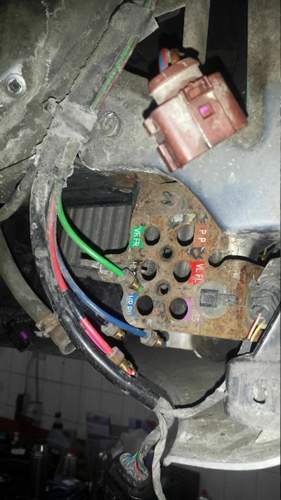

Hallo Liebe Motor Talk Gemeinde.
Ich weiß ich bin neu hier aber ich bin am Verzweifeln und suche dringen Hilfe 🙁
Ich Erkläre euch mal eben mein Problem.
Ich habe mir einen Audi A6 4F 3.0L Quattro BJ: 2005 mit 165KW also 225PS gekauft.
Als wir das Auto gekauft haben schien alles in Ordnung zu sein, doch dann kam das erste Problem. Der Wagen ist abgesunken nach ca 4 STD Standzeit. Aber nur vorne!
Der Kompressor, wenn man die Zündung einschaltet läuft ganz kurz und geht dann wieder aus egal wie Tief der wagen vorne Unten ist!
Wenn der Wagen läuft, geht der Kompressor nicht an.
Was komisch ist weil wo der wagen das erste mal vorne komplett unten war ist er dann aus irgendeinen Grund auf hoch gegangen, hat 2.3 Tage seine höhe behalten und ist nun wieder runter.
Das komische ist dabei dass er nur vorne runtergeht und das sehr langsam. Hinten hält er die höhe komischerweise immer.
Im Display wird eig. neben der Höhen Verstellung auf der Linken Seite angezeigt welche höhe er hat, aber diese Balken sehe ich nicht.
Was auch komisch ist wenn ich die Zündung einschalte und ihn Starte kann ich kurz die Höhe verstellen und dann ist das ganze ausgegraut und ich kann nichts mehr machen.
(Er hebt sich aber Trotzdem nicht)
Die Anzeigen am Tacho (Gelbe und Grüne Lampe) leuchten des Öfteren auf, meistens die gelbe.
Ich habe heute mal ein bisschen nachgeforscht und mir das Relais ausgebaut, und die Schutzhülle enternt um zu sehen wie das Relais aussieht.
Wenn ich die Zündung starte schaltet das Relais kurz (ca. 30 sec.) und der Kompressor geht an, aber dannach wieder aus, und das Relais war sehr Heiß (weiß nicht ob das Normal ist^^)
Auch wenn ich das Relais überbrücke und ihm Dauerstrom gib hebt er sich vorne nicht auf.
Wir haben vor ein paar Tagen wo er Komplett Vorne abgesunken war den Ventilblock uns angesehen und haben bemerkt das bei der Bezeichnung PP Siehe Bild unten die Schraube sich nicht ganz Festdrehen Lässt.
Unabhängig davon hat er sich dann wieder aus unerklärlichen Gründen wieder komplett gehoben.
Ich bin mit meinen Latein am Ende und hoffe Irgendwer hat schon das selbe Problem gehabt und könnte mir Weiterhelfen.
Ich danke euch im Voraus euer Hoofscreamer

Der Ventilblock sieht schäbbig aus, stark angerostet. Aber rein statistisch sind Absenkungen an einer einzigen Position meist auf Undichtigkeit genau auch dort, also am Federbalg oder dem Anschluss dort oder an seiner Zuleitung.
Hast du ein Diagnosegerät wie - nur als Beispiel - VCDS? Wenn Funktionen nicht anwählbar und z.B. "ausgegraut" sind, dann wird auch ein Fehler hinterlegt sein, und es wäre schon hilfreich, zu wissen, welcher das ist.
Grüße, lippe1audi
