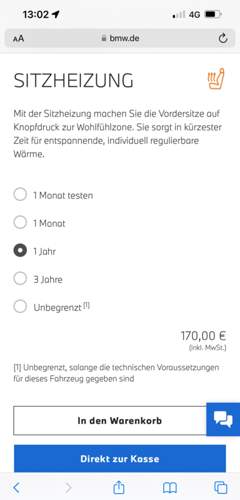

Bei BMW längst Standard….

Was aber dank Online-Abgleich auch wieder deaktiviert werden kann, wenn versehentlich oder illegal freigeschaltet. Ich weise da nochmal auf den Tesla-Fall hin...
