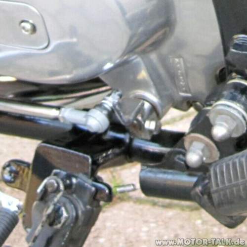

Habe eine Kawa Z 550 b Baujahr 1983 vom Straßenrand gekauft. Muss HU bekommen(2009). Der Typ von der Dekra meckerte, weil der Seitenständer zu kurz ist(Schräglage angeblich zu groß) und Maschine startet trotzt Belastung auf demselben. Ursache: die Zugfeder zwischen Seitenständer und Schalter fehlt. Wo krieg ich so eine Sch... Zugfeder her? Weiß jemand Rat? Und gibt es eine Vorschrift, die die Schräglage der Maschine bestimmt? Kann man den Ständer verlängern? ( Ich meine natürlich den Seitenständer!)

Habe Gestern eine Kawa-Werkstatt angerufen und weiß jetzt, dass Zwischen Ständer und Schalter eine simple dünne Stahlverbindung mit 2 Ösen gehört. Da bestellt werden muss, dauert es etwas. Kurz überlegt, kam ich am Kleiderschrank vorbei, wo seit einiger Zeit ein Kleiderbügel aus Draht rumhängt. Kurz gesagt hat dieser jetzt seine endgültige Bestimmung gefunden. Ca 8 cm davon dienen, nachdem 2 Ösen kreativ geformt wurden, der Sicherheit der Kawa. Termin beim TÜV-Nord per Internet und morgens um 07:00 auf einen Anhänger und ab zum TÜV. Die nun folgenden Prüfungen waren logisch und für mich nachvollziehbar. Nur über den Blinkerabstand (bei mir ca. 25cm) haben wir kurz diskutiert. Meine Meinung, dass hier EU-Recht vor Landesrecht gilt konnte der Prüfer dann doch folgen. Letztlich gab er uns mit 2 Hinweisen (Freilauf des Vorderrades im Auge behalten und der Sicherungssplint an der Hinterradachse muss gegen einen neuen ausgetauscht werden. Kurze Prüffahrt und ich konnte die Maschine anmelden. Sie trägt jetzt ein Mini-Kennzeichen, dass aussieht wie ein Tanga an ner Sexy-Braut. Die Sonne Scheint - ein geiler Tag.

Das hat mir jedenfalls geholfen, die richtige Entscheidung zu treffen. Durch den Kleiderbügel weiß ich jetzt, dass bei meiner Kawa 1. bei ausgeplapptem Seitenständer der Anlasser nicht funktioniert und 2. beim Einlegen des Ganges und Kommen lassen der Kupplung die Maschine ausgeht. Hat der Prüfer vom TÜV festgestellt!!! Ich war erstaunt und begeistert. Bei uns im Pinneberger Raum höre ich von Bikern immer, geh nicht zum TÜV-Nord, geh in die Werkstatt, da klappt es mit der Prüfung. Ich habe jetzt die 2. Erfahrung mit dem TÜV und beide waren total positiv. Bei der ersten Erfahrung, fand der Prüfer bei meiner Suzuki GS 450 die vergammelte Vorderachse, selbst ausgewechselt, Kaufpreis ca. 15€, Nachprüfung und alles war klar. Ich denke, wenn ich nicht eine bessere Werkstatt finde, werde ich weiterhin selbst basteln und zum TÜV-Nord in Pinneberg gehen.

Habe 2 Bilder dabei, in denen Ihr das Fragment des Kleiderbügels sehen könnt.
