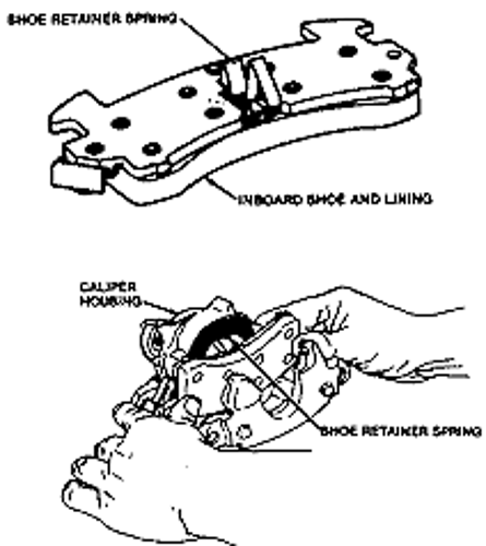

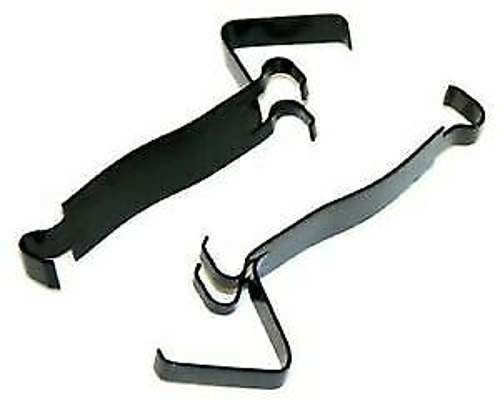

Es muß nicht zwangsweise eine größere Reparatur sein. Es könnten lediglich die Bremsklötze bei Kurvenfahrt schleifen. Normalerweise wird der innere Bremsklotz mit einer Klammer in den Bremskolben eingesetzt. Damit ist er fixiert und sie klappern auch nicht, wenn man z.Bsp. über einen Gullydeckel fährt. Wenn sie ohne diese Klammer verbaut werden oder weil die Klammer fehlt oder gebrochen ist, dann hängen sie lose im Bremssattel, welches sie zum klappern anregt und möglicherweise auch bei Kurvenfahrten anfangen an den Scheiben zu schleifen.
Also mal kontrollieren, ob der innere Bremsklotz mit diese Klammer im Kolben fixiert ist.
Ich meine, so sehen die Klammern aus (Bild 1). Ist aber schon so lange her, kann mich da nicht mehr so genau dran erinnern. Es könnten aber auch die Klammern wie auf der Zeichnung sein (Bild 2).
Clips
Clips

Etwas ist meine Erinnerung wieder gekommen. Bin mir jetzt zu 90 % sicher, daß es die Klammern wie auf (Bild 2 obere Darstellung) sind.
