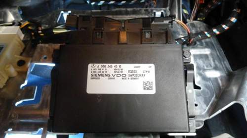

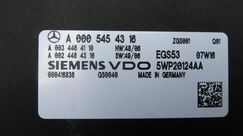

Mein Getriebe ging auch mal in den Notlauf und habe viel ausgetauscht.
Am Ende war dann das Getriebesteuergerät unter dem Fußraum Beifahrerseite defekt.
Dies wurde erneuert und seitdem läuft der Wagen fehlerfrei.
So sieht das aus:
P1080125
P1080123
P1080119

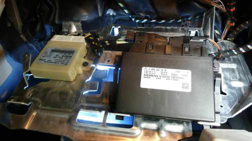

Ist die Steuereinheit das gleiche wie das Steuergerät - d.h. das im Fußraum?
Eines ist im Fußraum und das andere direkt im Automatikgetriebe.
Ich habe beide erneuert, da ich nicht genau wusste welches defekt ist. ;-)

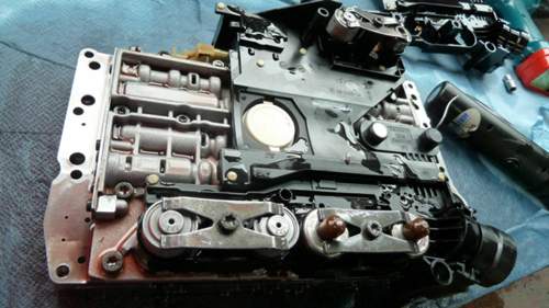

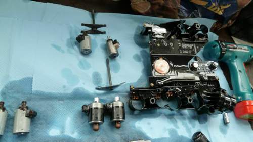

P1080187
P1080193
P1080123
Meins War das am automatikgetriebe
Das kaputt War
Habe die 7g tronic
