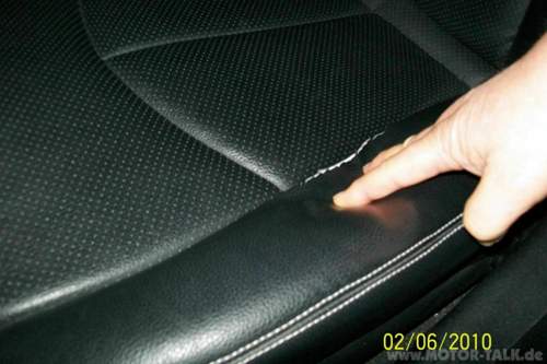

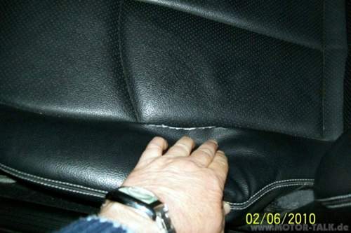

An meinem Fahrzeug (E280CDI, Sportpaket, Bj. 09/2006, 64.000 km, davon 45.000 reine Langstrecke, scheckheftgepflegt), habe ich heute im Atrico-Bezug der Sitzfläche des Fahrersitzes einen links in Fahrtrichtung verlaufenden ca. 10 cm langen Bruch des Kunstlederbezugs festgestellt, der bis auf die Textilbasis durchgeht. Da wird vermutlich nichts zu retten sein außer mit neuem Bezug für die Sitzfläche. Eine mechanische Beschädigung liegt auf alle Fälle nicht vor. Der Freundliche will bei MB anfragen hinsichtlich Kulanz nachfragen, es war in der Werkstatt aber nur eine Spar-Besetzung da und Antwort wird erst am Dienstag nach Pfingsten erwartet.

Bei mir ist es in der linken Seitenwange des Fahrersitzes ca. 3 cm neben der Naht zum Mittelteil, also im ungelochten Bereich und 10 - 12 cm lang.
Gruß Toni
Hallo roadtoni,
kannst du mal ein Foto des Risses einstellen.

Hallo Kollegen!
Anbei auf mehrfachen Wunsch Fotos vom Corpus Delicti.
Kann sein, daß der Bruch schon eine Zeitlang vorhanden ist, habe ihn aber erst kürzlich bei Reinigung und Pflege entdeckt. Wenn man keinen Wulst bildet, verschließt sich der Bruch so, daß er kaum zu sehen ist. Er ist aber ca. 2 cm vom Übergang zur gelochten Mittelfläche entfernt.
