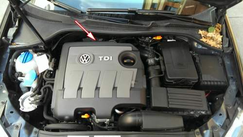

ENDLICH EIN HINWEIS! Ich habe heute die Tipps von Thodai und Naphtabomber befolgt und siehe da, ich habe Beobachtungen gemacht, die ich euch mitteilen möchte.
Test 1: Umstellen auf UmluftIch habe nur die Zündung geschaltet, nicht jedoch den Motor. Dann habe ich zwischen Umluft und "normaler Heizung" hin- und hergeschaltet (AC war dabei ausgeschaltet). Dabei habe ich eindeutig Veränderungen im Luftstrom festgestellt. Wenn ich es richtig verstanden habe, ist damit die Umluftklappe in Ordnung. Über die gesamte Zeit zog kein Gestank in den Innenraum.
Test 2: Starten des Motors bei geöffneter Motorhaube
Hierbei konnte ich eindeutig und nicht zu übersehen eine Rauchwolke feststellen, welche für ca. 1-2 Sekunden aufstieg. Danach kam nichts mehr. Das Wölkchen war dunkel, also eindeutig Qualm. Man kann es sich ungefähr so vorstellen, als wenn ein Raucher den Qualm einer Zigarette ausatmet.
Der Rauch roch außerdem genau wie der Gestank, der nach jedem Kaltstart des Motors in den ersten 3-8 Sekunden ins Auto zieht. Meine Freundin berichtete, dass genau in dem Moment auch wieder Gestank in den Innenraum eindrang.

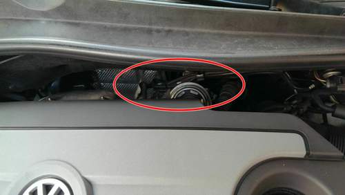

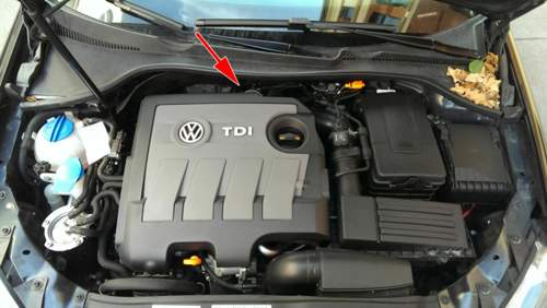

Ich war leider nicht schlau genug, ein Video aufzunehmen. Das werde ich die Tage noch nachholen. Ich habe aber zwei Bilder angefügt, auf denen ich die ungefähre Stelle des Rauchs markiert habe.
Ich hoffe, ihr könnt damit was anfangen und mir weiterhelfen.
Viele Grüße,
Peter

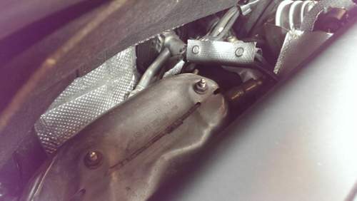

Außerdem anbei noch ein Foto vom Entstehungsort.
Gruß,
Peter
Imag4043
Hhm, VW wird sicher sagen: Stand der Technik!
Ich weiß jetzt nicht, ob und wie die Auspuffanlage/DPF an den Stoßflächen abgedichtet sind. Aber ich würde das mal checken lassen, vlt. hilft ja der Einsatz von Montagepaste oder ähnlichem. Auf alle Fälle läßt da was die ersten Sekunden Abgas raus, was sich erst wieder gibt, wenn in der Abgasanlage ein ordentlicher Strom herrscht.

Die AGR-Einheit sitzt doch aber vorne am Motor, oder? Bei mir kommt der Rauch von dieser Stelle (siehe Foto).
Gruß,
Peter
Imag3934
Imag4043
Nein, die AGR-Einheit sitzt hinter dem Motor,zumindest beim 2.0, sieht man am besten auf der Bühne. Unterhalb des DPF. Es wär schon möglich, das dein Rauch von dort kommt. Das kann dann aber nur in einer Werkstatt kontrolliert werden, die deinen Wagen über nacht auf der Bühne lassen kann. Morgens muß dann einer das Auto starten, während der andere unten schaut. Hat denn schon mal ne Werkstatt nach dem AGR geschaut? Dann müßten, wenn dem so ist, Abgasspuren rum ums AGR zu sehen sein. Meins sieht bei 117tkm noch tadellos aus.
