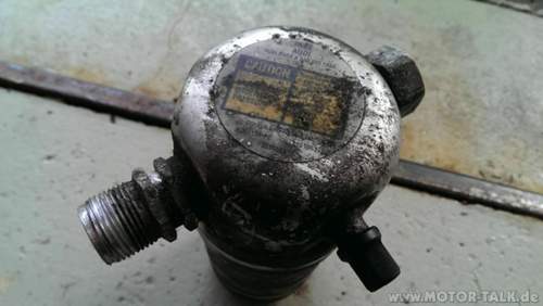

ich bin gerade dabei bei einem NG Audi Cabrio (01/1993) die Klima (original R12) für R134a Befüllung vorzubereiten. Es ist ein Zexel-Kompressor verbaut.
Was ich bis jetzt gemacht habe:
- Neuer Verdampfer inkl neuem Niederdruckschalter
- Neue R134a Drossel
- Kompressor ausgebaut, entleert und mit PAG Öl vorbefüllt, wieder eingebaut
- Sämtliche Dichtungen im gesamten Klimasystem durch R134a Dichtungen ersetzt
Alles fertig bis auf die Montage des neuen Trockners und die Befüllung.
Jetzt zu meinem Problem: Beim neuen Trockner (Hella 8FT 351 192-041) passt das Gewinde von der Klimaleitung zum Kompressor nicht. Das vom Verdampfer zum Trockner passt komischerweise.
Liegt wohl daran, dass der ursprüngliche Trockner (8A0820193A) zum Kompressor hin ein Zollgewinde hat und der angeblich passende halt doch nicht ;-(
Den Trockner 8A0820193A gibts bei Audi nicht mehr. Die dort genannten Nummern 8A0820191B (Hella 8FT 351 192-041) habe ich jetzt hier liegen, passt aber wie gesagt nicht. Wer hatte denn dieses Problem auch schon und hat es wie gelöst? Hat jemandevt. eine Trockner Teilenummer für mich? Mit einem Adapter (Baumarkt) zoll--> metrisch wird das wohl auch nix, mussja auch dicht sein... Ich glaube einen Klimaschlauch von einem original 134a Fahrzeug zu holen bringt mich nich weiter, weil ich dann das Problem nur zum Gewinde am Kompressor verlagere... ;-(
Der "alte" R12 Trockner ist laut Audi übrigens auch für R134a fregegeben. Bloss, egal wo ich suche als Referenz werden im Netz immer nur die mit dem genannten Hella baugleichen Trockner angeboten (habe jetzt schon 2 hier) und die passen halt nicht...
Wäre für jeden Hinweis dankbar...

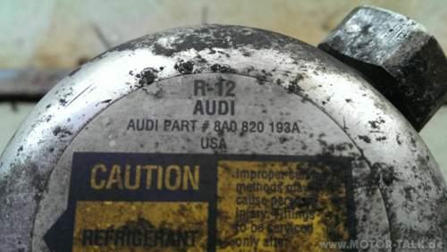

Ach so - auf meinem steht auch noch USA drauf. Hab ich bis jetzt noch nie bei einem Ersatzteil gesehen. Hatte da am Ende der Vorbesitzer das gleiche Problem und hat - wo auch immer - was aus USA bestellt?
Anbei mal noch Bilder von meinem alten Trockner....
Imag0581
zweites Bild...
Imag0579
Mit dem Unterstreichen in meiner ersten Antwort ist wohl was schief gegangen, der Unetrschied ist 8A0 bzw 8B0
