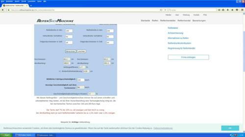

Bitte seid nicht zu entsetzt, aber ich habe wohl Mist gebaut. Ich habe über die ATU Seite Winterreifen Dunlop SP Winter Sport 3D ROF gekauft (ich meine ich hätte auch vorher meinen Fahrzeugschlüssel eingeben müssen). Ich hatte vorher 195/55R16 drauf und habe auch im COC Papier geschaut, da stehen auch 205 drin also habe ich mich für 205/55R16 entschieden. Habe es heute bei ATU montieren lassen und bin heim.
Mir fiel dann auf, dass die Reifen ein bisschen drauf gequetscht aussehen, jedenfalls lange Rede kurzer Sinn: habe nun gescheit geschaut: die eingetragenen Kombinationen sind 195 mit 6,5J Felge und 205 mit 7J Felge. Hab also nun Reifen drauf, die in der Kombination nicht eingetragen sind.
Meine Frage: was ratet ihr mir? Neuen Satz Felgen kaufen, Kombination eintragen lassen, Reifen bei ATU reklamieren?

ich befürchte, daß die Reifengröße ohne Tachoangleichung nicht eingetragen wird, siehe Bild vom Reifenrechner, Geschwindigkeitsanzeige -2%😠
gruss
mucsaabo
Reifenrechne
Du hast den falschen Reifen als Serienbereifung ausgewählt. Vom Abrollumfang sind die Reifen in der Toleranz. Da ändert die Felgenbreite doch nichts.

Es ist keine Angleichung nötig. Du hast lediglich einen zugelassenen Reifen auf eine 1,3 cm zu schmale Felge montieren lassen. Dennoch muss es, wenn möglich, eingetragen werden.
@Puntomaniac schrieb am 28. November 2020 um 17:55:25 Uhr:
Das ist falsch!
Ein Reifen mit 195er Breite und 55er Querschnitt hat einen geringeren Abrollumfang als einer mit 205er Breite und ebenso 55er Querschnitt. Wie in der oben abgebildeten Berechnung 3,3 cm. Dadurch wird am Tacho bei Tempo 100 eben nur 98 km/h angezeigt. Das ist nicht erlaubt. Die richtige Reifengröße in Bezug zu dem vorhanden 195er Reifen wäre der 205/50x16. Ich nehme auch an, dass dies beim TE so in der COC steht.
Die Felgenbreite hat übrigens damit überhaupt nichts zu tun.
Nö. Ab Werk sind da 195/55-16 und 205/55-16 drauf. Wird dann auch wohl so in der COC stehen.
@Hinnerk1963 schrieb am 29. November 2020 um 00:05:22 Uhr:
Die beiden Reifengrößen finden sich auch online wieder:
https://reifen-groessen.de/size/bmw/1-series/2018/
Der Tacho darf nie zu wenig anzeigen, kann aber x% zu viel anzeigen (müsste im Gesetzestext nachschauen, aber ich meine 7% Vorlauf in Erinnerung zu haben). Vermutlich wird BMW also alle reifenbezogenen Größen im Steuergerät so ausgelegt haben, dass man mit den 205/55 R16 (bzw. allgemein dem größten ab Werk lieferbaren Umfang) recht gut auf der tatsächlichen Geschwindigkeit liegt und alle anderen Reifengrößen mit reell geringerem Umfang diese Toleranz ausnutzen (also z.B. bei Tacho 100 km/h mit den 205/55 R16 98 km/h und mit den 195/55 R16 nur 95 km/h reell fährt).
Damit sollte die Eintragung "halbwegs" unkompliziert sein.
Tobi
P.S.: Sich ne ABE von Zubehörfelgen raussuchen, die die entsprechenden Maße haben (also 6,5J x 16" und ET33) und wo die entsprechenden Reifen aufgeführt sind (also 205/55 R16) hilft auch. Dort stehen die Auflagen, die zu erfüllen sind, dabei - sollten bei der Reifen/Felgengröße nur wenige bzw. die üblichen ohne Karosseriesachen sein. Das hilft auch dem TÜVer bei der Eintragung.
Die Tachoabweichung darf sieben Prozent vom Skalenendwert betragen. Bei einem Tacho, der bis 200 reicht, also 14 km/h. Der dürfte dann bei Tempo 30 schon 44 anzeigen und wäre noch legal.

@TaifunMch schrieb am 29. November 2020 um 10:20:54 Uhr:
Was ist denn daran falsch?
Am ersten Teil des Posts natürlich nichts!
Lediglich der Teil mit dem 205/50 ist wohl tatsächlich nicht wie von mir angenommen. Habe nochmal nachgeschaut und der steht wirklich so in der COC. Der 195er (Winter-)Reifen sollte aber nur auf den Stahlfelgen gefahren werden, wie in der verlinkten Tabelle ersichtlich ist. Hatte ich so noch nirgendwo gesehen, normalerweise ist es üblich, dass je breiter der Reifen wird umso geringer der Querschnitt werden muss damit der Abrollumfang im ähnlichen Bereich liegt. Hier muss man allerdings in die andere Richtung schauen. Anscheinend hat BMW hier als Serienbereifung die 205/55x16 zugrunde gelegt, dann dürfte man den 195/55x16 auch montieren. Das gibt dann lediglich eine Abweichung im zulässigen (positiven) Bereich.
Der erste Teil stimmt wohl, hat mit der Fragestellung, im Gegesatz zu meinem Beitrag, aber nichts zu tun.
