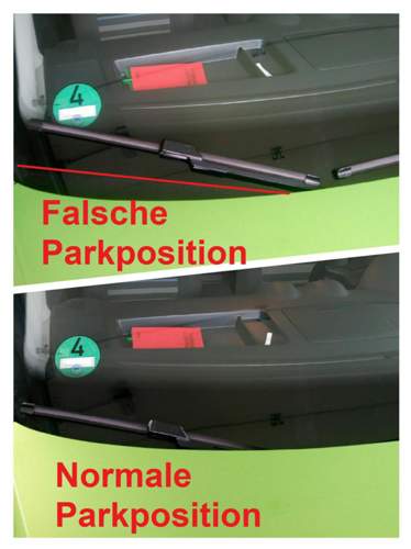

Seit kurzem führen die Frontscheibenwischer am Caddy ein kleines Eigenleben. Nach dem Abschalten des Motors und ziehen des Zündschlüssels kommt es immer wieder vor, dass die Scheibenwischer aus ihrer Ruhe-/Parkposition einen Sprung nach oben machen (siehe Bild, die rote Linie markiert die normale Ruhe-/Parkposition). Dieses Phänomen lässt sich nicht reproduzieren - manchmal kommt es drei vier mal hintereinander vor und dann wieder zwei Wochen lang nicht. Unerheblich hierbei ist, ob die Scheibenwischer zuvor benutzt wurden oder nicht. Manchmal springen sie dann auch beim erneuten Starten des Motors wieder in ihre eigentliche Endlage oder verharren auf der falschen Position bis man manuell den Wischerhebel betätigt.
Bei der letzten Inspektion vor Oster konnte der Freundliche den Fehler auch nachvollziehen, hat den Fehlerspeicher ausgelesen, aber keine erklären für dieses Phänomen. "Ich solls beobachten"
Heute viel mir nach dem Motorstart dann ein Klopfgeräusch aus Richtung Motorhaube auf. Hier habe ich dann festgestellt, dass beide Wischerarme minimal hin und her "rütteln" (Anmerkung: Wischer waren in normaler Ruhe-/Parkpostion), Video hierzu im Anhang. Nach betätigen der Scheibnwaschanlage fuhren die Wischer in Ruhe-/Parkpostion und verhielten sich wieder ruhig.
Hat vielleicht jemand einen Tipp? Ich denke, dass hier der Wischermotor bzw. dessen Steuergerät einen weg hat?!
Werde dem Freundlichen kommende Woche auch mal das Video zukommen lassen...
