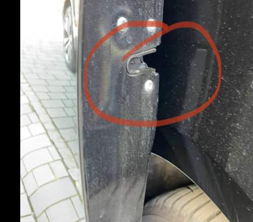

Hier meine Mucken:
https://youtu.be/ZMFC_CwGJjU
W447 Türschloss
Ich habe das selbe Problem. Auch ich habe den Verdacht, dass es an den Umlenkpunkten liegt. Vor ca . einem Jahr hatte ich das Problem schon einmal und üppiges Besprühen mit Silikonspray an div. Stellen machte die Tür auf Knopfdruck wieder gangbar. Welcher der Punkte allerdings Auslöser für das Funktionieren war, kann ich nicht sagen. So habe ich es jetzt wieder versucht, aber die Tür öffnet immer noch nicht auf Knopfdruck. Beim Betätigen des Knopfes hört manne eindeutig, dass da elektrisch was ausgelöst wird und die Tür versucht zu öffnen, aber wird durch irgendetwas „festgehalten“. Was nur tun?

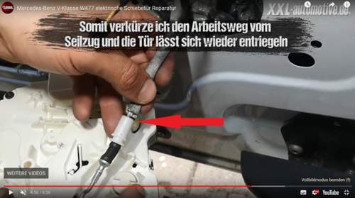

Hatte das Problem auch 5 Jahre lang:
Video Anschauen: https://www.youtube.com/watch?v=_eVWkFGjM0s (min 4:55)
Bowdenzug 190 linke Seiite: https://i.ebayimg.com/images/g/Ry8AAOSwqv5gq4n6/s-l400.jpg
Zwischen den schwarzen Abschluss und den weißen Teil etwas dazwischenquetschen. Ich habe von einem Stromkabel (felxibel) eine einfache Ader genommen, dazwischengewickelt, und mit Tape fixiert (bei mir waren es ca. 0,5mm die das Teil spiel hatte)
Seit knapp 2 Monaten keinerlei problem mehr, nachdem die Werkstatt für alles austuaschhen ca. 1090€ haben wollte.

Kannst Du mal ein Foto von der Stelle machen?
@KatharinasA8 schrieb am 29. Mai 2022 um 22:07:18 Uhr:
@BigSmurf
Habe meine Schiebetür leider schon wieder zusammengebaut. Wenn ich die andere Seite mache (steht noch aus) denke ich an ein Foto.
Jetzt habe ich die Stelle bei Youtube-Video mal mit einem Pfeil markiert.
Der Typ im Video macht es leicht anders, es geht halt immer darum den Arbeitsweg des Bowdenzugs zu verkürzen.
