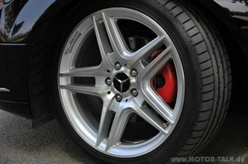

beim Wechsel auf Winterreifen konnte ich mich wieder an den schönen verrosteten Radbolzen erfreuen.
Ich erinnerte mich an meinen Audi A3, bei dem alle Radbolzen so eine kleine Abdeckkappe aus Plastik hatten, welche die ebenfalls rostigen Radbolzen verdeckten. Diese Teile fallen für mich zwar eigentlich in die bei Audi hier und da vorkommende Kategorie "mehr Schein als Sein", weil die Plastikkappen wahrscheinlich billiger herzustellen sind, als höherwertigere Radbolzen. Aber da die Radbolzen bei Mercedes ja auch nicht besser sind, habe ich mir mal einen Satz dieses Pfennigartikels besorgt und muss das Elend nun nicht mehr ansehen. Bin mit der Optik zufrieden. Die Teile sind wenigstens recht dezent grau und nicht verchromt oder wie man es sonst so im Zubehör bekommt.

Bloss wie hält das denn bei Audis ? Haben die 17,5er Radbolzen ?
Hm, es würde reichen, wenn die 17 haben. Denn Mercedes hat 16,5mm SW bei den Radbolzen. Die Kappen haben 16,6-16,7mm SW.
Nach Norm wäre Untermaß bis max 0,3mm "normal".

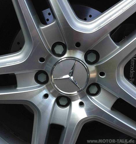

Es gibt doch auch von Mercedes Bolzen mit Edelstahl kappe oben drauf. A0009905107
passen die bei der c-Klasse nicht?
Die stammen von der S-Klasse und sollen passen, konnte aber bisher keine Maßangabe finden. 4,95 netto das Stück aktuell.
C-Klasse 204 hat M14x1,5x30,7

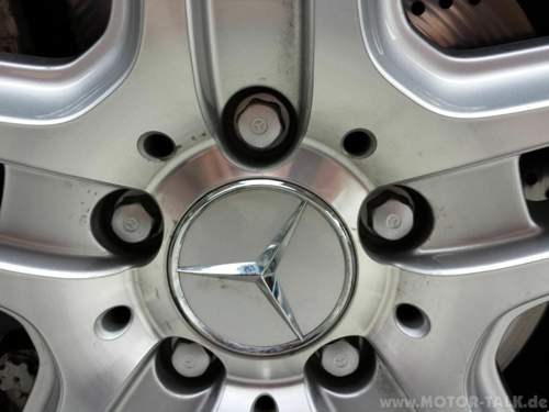

Radbalzen neu lackiert!
Eine passende Mutter in den Schraubstock einspannen, Radbolzen drauf schrauben und mit der Bohrmaschine (mit eingesetzem Scheibendrahtbürsten-Einsatz) abschleiffen! Anschließend mit silbernem Felgen-Acryllack aus der Dose lackiert.
Am besten nimmt man sich ein quadratisches Stück Pappe (~ 10x10 - um das keine Farbe an das Gewinde zu bekommen) mit einem Loch (Durchmesser des Gewindes des Bolzen), reinstecken, unter der Pappe den Bolzen halten und dementsprechend drehen um ihn ordentlich zu lackieren! Den Bolzen durch das Loch hindurch schieben und oberhalb der Pappe mit einer Zange am Gewinde packen, auf Zeitungspapier legen und dann 24h trocknen lassen!
Für einen Satz Bolzen - Arbeit von 30-45 Minuten!
Fertig!
Finde ich persönlich eine bessere Lösung wie zu anderen "Premiumherstellern" zu gehen und sich eine, wie ich finde, Notlösung zu beschaffen!
Sind bisher das 2. Jahr montiert. Alle Bolzen werden auch mit einem Schlagschrauber demontiert und bisher hat die Farbe SUPER gehalten! Allerdings wird der Sichtbereich des Bolzen nicht beschädigt, sondern wenn dann nur da, wo die Nuss des Schlagschraubers "rumschlägt" 😁

Die genannten 5107 Radschrauben (s. Bild) haben eine Schaftlänge von 30mm. Keine Ahnung, wie viel Platz die 27mm Serienschrauben noch zur Feststellbremse haben. 20 dieser Schrauben liegen bei 100,- 😁
