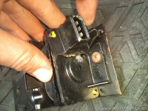

Zum Thema Höhengeber, hab ich mal noch ein Bild angehängt!!!
Da brauch ich gar nix dazu sagen!
Kann der mit dem ruckeln zu tun haben? Der hatte einen Kurzschluss produziert, indem die Kontakte des Steckersversetzt auf die Platine griffen! Kann der Sensor evtl. einen Notlauf auslösen?
Dsc-0387
Ja, der Sensor kann einen Notlauf auslösen. Hab noch einen da, wenn du einen brauchst.
