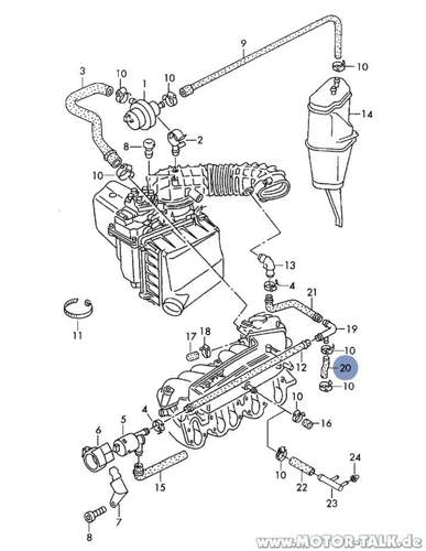

Nunja, also ich muss zugeben, das ich einen Schlauch (Der auf dem Bild (Nr.20)) nicht neu machen konnte, weil er entfallen ist! Der ist aber ziemlich kurz, und ich wollte ihn nur neu befestigen (er lässt sich leider mit relativ wenig kraft abziehen)!
Nur muss ich ja auch sagen, das der Motor beim Öldeckel aufmachen doch schön (obwohl das hier das falsche Wort ist) abstirbt und auch aufs Ölmessstabziehen stark reagiert!
Meinst du trotzdem, es könnte Falschluft sein (könnte ja auch anliegen, wenn sich der Motor bewegt und dadurch der Schlauch irgendwie gelöst wird?!), oder schließt du das nur aus meinen Problemen!?

Moin,
der test mit dem Öldeckel sagt leiderr nicht alles.
Als mir der Schlauch zum LLRV gerissen ist hatte ich einen ultra unrunden Leerlauf und ruckeln im Schiebebetrieb, leider der unter der Ansaugbrücke wo man nur schlecht rankommt.
Öldeckel aufgemacht, moter ging aus. Peilstab gezogen, hat stark reagiert. Hab es auch nur mitbekommen, weil ich ein leises zischen vernommen habe, Auf Bremsenreiniger hatte er da auch nicht so wirklich reagiert.
Welcher Schlauch ist denn genau entfallen? Die allermeisten krigt man noch, hake mal genau nach...
Ansonsten aufm Schrott gucken oder Alt-Audi-Verwerter anschreiben, ob die noch was brauchbares liegen haben. Besser als nichts wäre es allemal.
Wenn er schon sehr leicht runtergeht ist das kein gutes Zeichen...
Normal lassen sich die Schläuche (wenn sie nicht gerade erst vor kurzem mal abgemacht wurden) relativ schwer abziehen, weil die mit der Zeit so richtig dran fest hängen....
mfg Andi
Hab ein Bild unter meinem vorherigen Post, da is der Blau markiert (Nummer 20, Teilenummer: 054 103 237)!
Der ist nur so mit "zammquetschschellen" festgemacht, die sich im laufe der Zeit ausgeweitet haben!
Der Schlauch an sich ist ja noch gut, ich werde ihn bald mit Schraubschellen befestigen! Mal sehn ob das was bringt, es stand ja sowieso bei mir aufm Merkzettel! 😉😁
