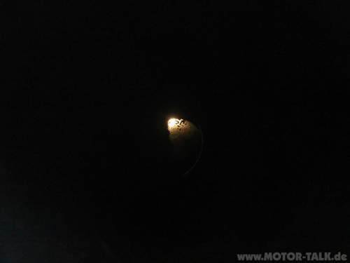

Soooo liebe Gemeinde^^
Ich komm grad vom extrem warmen Draußen...
Dort habe ich dank Urlaubsfreizeit mal meinen Katalysator rausgebaut...
Und SIEHE DA...
DER SIEHT NOCH RECHT GUT AUS (außen natürlich nimmer! :D)
Also es ist zumindest nichts geschmolzen oder lockergepaddelt^^
Die Poren werd ich nochmal vorsichtig mit Druckluft durchpusten, vllt hat sich da über kurz oder lang etwas abgesetzt.
Nunja, da sich mein QP heute mal nicht so zickig wie sonst gab war die Arbeit wenigstens in 0,nix erledigt!
Ich häng mal noch ein Bild vom Kat an, damit sich jeder von seiner Vollkommenheit überzeugen kann! :)

Moin,
Ich würd den Halt den mal gegen's licht und schau ob du noch durchgucken kannst. So ein kat mit augenscheinlich intakter keramik aber geschmolzenem innenleben hat mir auch mal kopfzerbrechen bereitet.
Durch die flansche sah der so wie deiner, innen ... Naja, anhang. Bild nr. 2 zeigt auch was ich mit "durchgucken" meine :)
Ach, und falls er hin ist, was ich nicht glaube, das zeug nicht in den müll werfen. Kriegste beim kat-verwerter (-> google) so 25-50€ für ..
Gut, das war Gesagt & Getan:)
Ich habe also soeben die letzten Verfügbaren Sonnenstrahlen genutzt und konnte auch wunderbar durchschauen;)
(es war nebenbei bemerkt schwierig das aufs Foto zu kriegen, vorallem weil das Rohr dahintergebogen is! :D)
Bilder wieder im Anhang;)
Was mir allerdings komisch vorkam ist, dass ich beim hineinblasen mit Druckluft in der Richtung des Abgases weniger am anderen Ende hinauskam, als in entgegengesetzer Richtung (also quasi zum Motor).
Ich weiß jetzt aber nich obs normal so is, weil ich noch nie in einen Kat hineingepustet hab!:D
