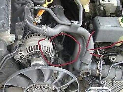

Hallo habe folgendes Problem mit meinem a4 b5 bj 2001 motorcode ajm
Unzwar wird das kühlwasser im ausgleichsbehälter nicht warm selbt nach 500 gefahrenen Kilometer beleibt das wasser dort drin kalt
Kann mir jemand helfen was das sein kann ?

Ach und der Rücklaufschlauch zum Ausgleichsbehälter geht schein dort kein kühlwasser rein zubringen zumindest sieht es so aus aber wenn ich denn behälter öffne kommt mit einmal ein schwab kühlwasser durch ihn in denn ausgleichsbehhäter
Wenn ich die Heizung aushabe geht mein motor schnell auf die 90 grad selbst bei -13 grad außentemperatur und wenn ich kirz danach die heizung anmache sinkt er meist an auf 75 bis 80 grad

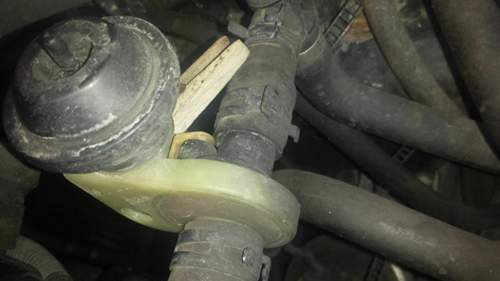

Ach noch eins zum erwähnen unten an denn kühlschläuchen ist ne unterdruck dose kaputt daran ist ein hebel wozu ist diese dose?
hab denn hebel an der dose provisorisch erstmal mit klammern hochgedrückt aber der scheint noch ne richtig oben zusein.
Wegen der dose hatte ich unterdruck probleme aber selbst die von vw konnten mir nicht sagen wozu diese dose sein.
Kann von der unterdruck dose morgen mal ein foto machen
