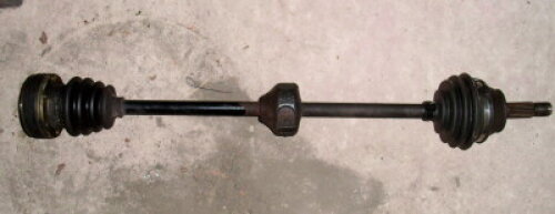

Fehlt viell. auch das Tilgergewicht auf der Beifahrerseite?

tilgergewicht höre ist zum ersten mal wo siehst das und wofür ist es da?

Tilgergewicht ist sowas hier:
http://image.teiletreff.de/...olo-86c-gt-antriebswelle-rechts_item.jpg
Sorgt dafür, dass Vibrationen von der Antriebswelle getilgt werden.

befindet sich an der langen achswelle ..

oki muss ich dann mal überprüfen das tilgergewicht
