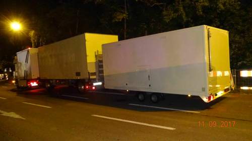

... und wenn du schon über Allgemeines schreibst (obwohl in den letzten posts über alte Lkw berichtet worden ist), dann möchte ich nur erwähnen, dass nicht immer in einem EG-Kontrollgerät mit Schlitz eine Karte gesteckt werden muss.
Bestes Beispiel gestern Nacht mit einem Actros ...
