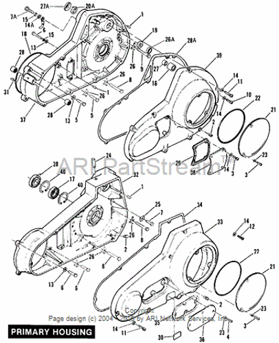

Ich habe den Simmerring der Starterwelle zum Getriebe hin gefunden, bei mytwinparts, aber den Dichtring der Starterwelle im inneren Primärkasten nicht.
Es gibt immer nur andere Baujahre oder den Dichtring zum Getriebe hin, aber nicht den auf Starterwelle / innerer Primärkasten Bj. 87.
Wenn da jemand die OEM-Nummer hätte, finde ich den vielleicht leichter irgendwo.

OEM 12051😉
Morgen fxstshd , besten Dank für die prompte Nummer.
Ich bin mir nicht 100 pro sicher, ob es der richtige ist, angezeigt wird unter dieser Nummer der Wellendichtring Starterwelle zum Getriebe hin - vielleicht dieselbe Größe, aber ich weiß es nicht - sicherer wäre wenn es an der Stelle Starterwelle zum Primärkasten hin auf der Zeichnung wäre.
Der sieht augenscheinlich ähnlich groß aus, aber ?
Das ist der Dichring unter 12051, am Getriebe : http://i1374.photobucket.com/.../CIMG3657_zpszusezccc.jpg
OEM 12051 ist Nr. 19 am Bild!
