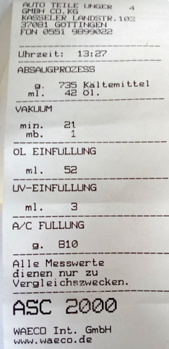

War heute bei A*U (ich weiss, haben nicht bei allen den besten Ruf, der hiesige macht aber IMHO einen guten Job). Klimaservice 59,99 all inkl. ! Die Anlage hat einwandfrei funktioniert, aber bei dem Preis habe ich mir angesichts der Diskussion hier gedacht, ich lasse sie mal auffüllen.
Der letzte Service (Vorbesitzer) war 05/2012. Lt. Protokoll von heute waren noch 735g (von 810g) drin, also weniger als 10% Verlust in 6 Jahren.

Befuellprotokoll
diese Werte entsprechen fast genau denen, die letzte Woche bei meinem E 61, ca. 5 Jahre nach der letzten Füllung, angefallen waren. Die Anlagen im E 60 / 61 scheinen ja auch im Alter relativ dicht zu sein.
