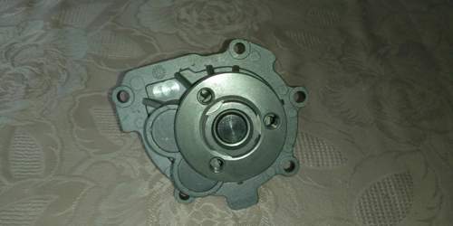

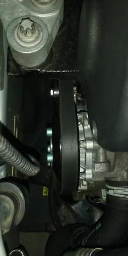

Ist völlig unnötig beim Z18xer, außerdem war ich schon nach 8 Jahren und 90.000 Km zum Wechsel. Das Intervall liegt aber bei 10 Jahre 150.000Km und da die Umlenkrolle leichte Geräusche gemacht hat, habe ich den wechseln lassen. Hätte ich auch selber machen können, war aber in der Zeit ständig auf Montage und da der Wechsel über die OSKO nur 243,-Euro gekostet hat, war mir das eigentlich auch egal. Das es sowas wie die OSKO gibt, wusste der Heini natürlich auch nicht und wollte das doppelte verlangen, da er jedes Teil einzeln rausgesucht hat, statt über die die OSKO zu gehen und das ist auch Kunden Verarsche.
Ich habe die Pumpe vorsorglich bei 120.000 Km selber gewechselt, wäre aber nicht nötig gewesen, weder undicht noch Lagerspiel und auch kein auflösen vom Schaufelrad. Wäre mir auch neu, das es beim Z18XER da Probleme gab und das Opel das irgendwo empfiehlt.
Ich besitze selber die gesamte Opel Software TIS, EPC und Op COM.
Aber wenn explizit behauptet wird, die muss unbedingt mitgewechselt werden da die vom Zahnriemen angetrieben wird, dann ist das kein Empfehlen, sondern Abzocke und nichts anderes. Hätte nur noch gefehlt, das er sagt, der Riemen wird über die Pumpe gespannt, wie es vor 30 Jahren beim C16LZ war.
Diese Empfehlung wäre zb. beim X18XE, X18XE1, C20LET, Z18XE, X16XEL usw. richtig gewesen, bei diesen Motoren läuft die Pumpe über den Riemen und diese Motoren werden aber schon seit mindesten 15 Jahren nicht mehr verbaut. Die Z16XEP, Z/A16XER, Z/A18XER haben Zahnriemen und die Pumpe läuft über den Flachriemen, die neueren 1.0 (B10XFL,B10XFT), 1,2 (B12XEL), 1,4 (A14XER ,B14NET, B14XFT) haben alle Steuerkette und die Pumpe wird über den Flachriemen angetrieben, die Z20NET und Z22YH haben Steuerkette und die Pumpe wird von der Steuerkette angetrieben.
OSKO = Opel Service Komplettpreis Offensive
Würde man das über ATU schreiben, wäre es in Ordnung, nur sind die Vertragswerkstätten keinen Deut besser und wollen auch nur möglichst viel unnötiges Material tauschen.
Bei einigen Motoren wird die WP zwar nicht über den Zahnriemen angetrieben aber ist so toll verbaut das man zum Tauschen den Zahnriemen abnehmen muss, ergo ist es sinnvoll Sie gleich mitzuwechseln wenn der Riemen eh runter ist.
Gibt auch Fälle wo WPm die noch ok sind beim Spannen des Zahnriemens zu stark beansprucht werden und das Lager der WP nicht mehr bis zum nächsten Riemenwechsel durchält sondern schon mal wenige 1000km nach dem Zahnriemenwechsel kaputt geht.
Aber die Werkstatt kann es eh nie Recht machen, für den Einen sind es unnötige Kosten aber mauilt wenn die WP dann doch zwischen den Intervallen kaputt geht und Andere sind eben auf dem Trip das man leicher gleicht vorbeugende Wartung macht und solche Teile mittauschen lässt und damit zumindest das Risiko minimiert, auch wenn es etwas Teurer kommt. Aber was macht so einen Wasserpumpe die ohne Muss gewechselt wird bei den Kilometerkosten aus?
Wie gesagt beim Z18XER ist das nicht nötig, da man zum Wapu Wechsel nur den Keilrippenriemen abnehmen muss, das Kühlwasser ablässt und dann die Pumpe tauscht. Könnte man sogar auf der Autobahn machen, wenn man das Material mit hat und natürlich das Kühlwasser auffangen könnte. Nicht mehr als 30min Arbeit.
Unten mal drei Bilder, da sieht man wo die Wasserpumpe beim Z18XER sitzt.
Es wäre auchvollkommen richtig, wenn die Pumpe vom ZR angetrieben wird, das die da mit gewechselt wird und völlig logisch.
