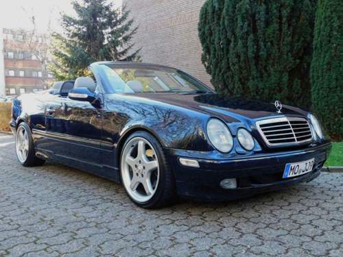

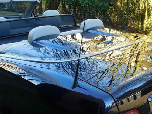

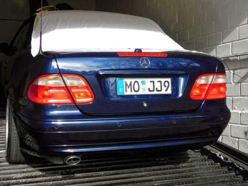

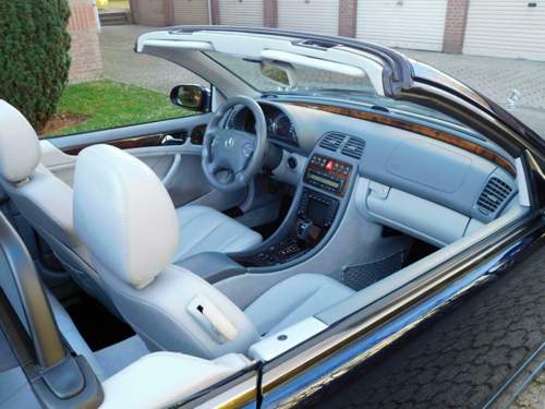

pps mein 'Neuer'...

Chic, ist zwar nur ein 4pötter aber trotzdem gut ausgestattet.
Schwarz ist natürlich Geschmacksache,, meiner ist silber mit dem blauen Verdeck.
Das ist das tolle an der Farbe 359 tansanitblau... Mal schwarz, mal mit nem Tick violett.
Jo, nur ein M 111 EVO, aber durch und durch problemlos. Für die Eisdiele reicht das.
Für Aldi gibt es noch nen Alfa 166...
ps Bild mit Sonne satt.
