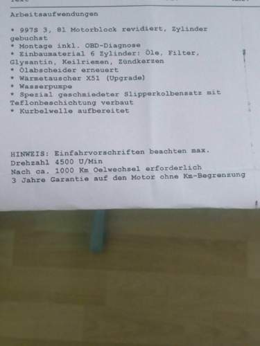

Preis für Kolbenkipper:
Nur als Info. Preis für komplette Motorrevision mit nun Stahlzylindern und Schmiedekolben: 13000€.
Bj 2006. 68000 km.

Da war ein 0er Öl drin. Wurde ja schon so gekauft.
Ich nehme nun 0W40. Ist ja auch die Empfehlung von Porsche selbst. Freigabe Porsche A40.
Die Firma, die die Revision durchgeführt hat, hatte auch keine speziellen Anforderungen gestellt an den neuen Motor.
Einzig und allein, dann nun nach der Revision nach 1000 km ein Ölwechsel durchgeführt wird. Und während der Einfahrtzeit von ca. 3000 km keine Drehzahl über 4500/min.
Geben Garantie auf den Motor für 3 Jahre ohne KM Begrenzung.
