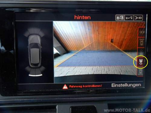

Umgebungskamera umfasst 4 Kameras. Front, Heck und jeweils in den Außenspiegeln. Es sind sogenannte Weitwinkelkameras. Heck- und Front Kameras können beispielsweise manuell im MMI so eingestellt werden, das der Bereich links und rechts vor bzw. hinter dem Fahrzeug angezeigt werden. Somit also völlig ausreichen.
PR Codes dazu:
KA2= nur Heck
KA4= Front und Heck (weiß nicht obs dass überhaupt noch gibt)
KA6= Front Heck und 2 Spiegelkameras

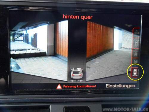

Bez den Kameras, wie können dann die Seitlichen Kameras die Straße sehen wenn man aus Parklücke vor oder rückwärts rausfährt? Da der Fahrer selbst fast auf dem Niveau von Seitenspiegeln Sitzt, sehen die ja nicht mehr als man selbst? oder doch mehr? Weitwinkel heißt ja nicht dass die die Hindernisse am Parkplatz (also Autos rechts und Links) irgendwie umgehen?

Zum Vor- oder Rückwärtsfahren hat man die Front- , bzw. Heckkamera und die sitzen einige Meter weiter vorne, hinten. Von den beiden Kameras kannst du dir entweder ein mittiges Bild anzeigen lassen oder links und rechts getrennt.

Bez. Kameras. Das habe ich nicht gewusst, ich dachte die sehen nur gerade aus, schade, hätte ich es gewusst vielleicht hätte ich auch einen mit den Kameras gefunden. Mich wunderst noch dass fast alle Verkäufer so wenig Ahnung von den ganzen Austattungen haben.
