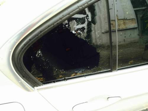

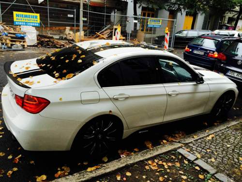

So sah das dann bei mir aus. Sind genauso vorgegangen wie im einganspost beschrieben, scheinbar gestört worden, navi Rechner stand ausgebaut auf der mittelkonsole...
@saramis schrieb am 15. März 2015 um 21:47:48 Uhr:
Heftig! Wenn man so sein Auto vorfindet 🙁
Sind die Sitze auch verschmutzt worden? Sieht so aus?!
Wurde wieder alles 100% repariert, wie vor dem Einbruch?
Ja war echt übel und haben natürlich auch alles im Auto mitgenommen (2 Ipods, Schlüssel, Parfum usw.).
Sitze waren nicht nur dreckig sondern eben teilweise auch beschädigt durch die Glassplitter, wurde wieder alles 100%ig repariert, aber Versicherungsschaden von rund 10.000€.
Und was die Diebe im Endeffekt mitgenommen haben (nur Idrive Controller und alles was ich im Auto hatte), haben sie vielleicht für 400e verticken können...
