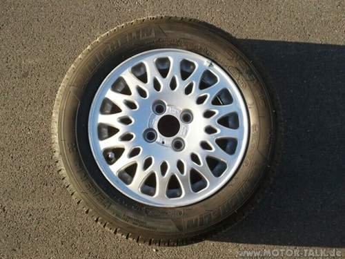

Dein Design... sowas ist nicht mehr wirklich modern... Sowas ist halt aus Golf I u. II Zeiten... der C ist doch ein bisschen jünger 😉 Finden tust du sicherlich was in der Größe (allerdings zu 99% nur gebraucht, was aber auch ok ist...) Nur Gutachten, etc? Viel Spaß bei der Eintragung :X
Braucht man da wirklich ein Gutachten? Ich will ja keine Golf Felgen, sondern vielleicht was vom E Kadett, Astra F, Vectra A/B oÄ. Wenn da sogar das Opel Logo drauf ist? Maße sind ja immer 5,5Jx14 4/100, und die Traglasten sollten ja auch passen. Die Dimensionen hab ich ja schon im Fahrzeugschein stehen.
Hab sogar schon mehrere C hier in der Gegend gesehen, die die 3armigen Alus vom B Corsa fahren. Auch wenns nicht so super aussah, die passen eher zum B.
Hm... also jedes Felgenprodukt, was nicht direkt für deinen Wagen hergestellt wurde muss durch irgend ein Schriftstück als zugelassen für dein Auto identifizierbar sein. Sei es Gutachten, ABE, Eintragung im Schein.
Kommt halt auf den TÜVi an... ich persönlich such mir halt immer was raus, was eine ABE hat, wo ich nicht mal was eintragen muss, hab einfach keine Lust auf den Terz mit einem schlecht gelaunten TÜVi, der durchaus öfter vorkommt...
Bei alten Opel Felgen für Vorgängermodellen seh ich allerdings eine große Chance, dass das mit ner Eintragung recht entspannt geht. Sind dann meist ca. 50€
Was genau wird da in den Schein eingetragen? Die KBA Nummer oder die Felgenkennzeichnung? Weil die Dimension 5,5Jx14 steht ja schon im Fahrzeugschein.
Habe mir gerade den Umrüstkatalog von 2001 angesehen, da stehen für den Z12XE in 14 Zoll überhaupt keine LM (Leichtmetallfelgen), nur zwei Stahlfelgen mit Kürzel RW und WB.
So ne Scheineintragung im Detail - kann ich dir nicht sagen, hab wie gesagt eintragunsfreie mit ABE gehabt.
Es sollte aber irgendwas bezüglich genau dieser Felge sein, weil es geht ja auch oft um Stützlasten, etc.
Habe gerade beim TÜV in meiner Stadt angerufen.
- Ich möchte 5,5Jx14 Alufelgen vom E Kadett auf meinem Corsa C fahren und 5,5Jx14 ist schon im Fahrzeugschein eingetragen. Was muss ich eintragen lassen?
- Wenn die Dimension schon im Fahrzeugschein steht, was wollen Sie da eintragen lassen? Nur wenn die Felgen eine andere Größe haben, brauchen Sie ein Gutachten und eine Eintragung. Da die Dimension aber schon im Fahrzeugschein steht, können Sie die Felgen eintragungsfrei fahren.
Geht also tatsächlich rein um die Dimension bei der Eintragung. Und wenn die Felgen auf einem Fahrzeug der Kompaktklasse oder Mittelklasse montiert war, dann sollten doch auch die Traglasten für den Corsa ausreichen.
Hm, klingt gut... Als ich mich informiert hatte, ging es explizit auch um das Thema u. da wurde mir mehrfach gesagt, dass es pingelige TÜVis gibt, die dir so eine Eintragung auch gerne mal aufgrund der Traglast verwehren.
Hatte mich damals im speziellen für OZ Superturismo interessiert, aber da gabs keine ABE für 16" Corsa C, die eine Aussage über die Tragkraft hatten... war im Endeffekt auch gut so, da mir meine Autec besser gefielen u. die Hälfte gekostet haben...
Auf der Opel Felge (auf allen Opel Felgen) stehen Kennbuchstaben die kann man aufschlüsseln und dadurch die Tragkraft ermitteln. Ist diese zu gering darfst sie auch deinem nicht fahren . Ist aber eher bei höher Motorisierten Fahrzeugen der Fall.
Der Opel Umrüstkatalog sagt aber ganz klar das andere Felgen auch gleicher Dimension eingetragen werden müssen. Achtet aber kein Arsch drauf.
Ich hab für meinen auch noch Felgen vom Astra F GSI .
Ja diese lustige Felgenkennzeichnung. Hab heute mal nachgeschaut, bei meinen Stahlfelgen wird munter zwischen LR und RW abgewechselt.
Der FOH hat mir das letzte Mal den Vogel gezeigt, als ich mit dem Kürzel die Tragkraft von potenziellen Alufelgen erfahren wollte. Der Werkstattmeister hat gesagt, dass er allein mit den zwei Buchstaben nichts anfangen kann. Dimensionen, Einpresstiefe und auch ein Bild hatte ich dabei, er konnte oder wollte mir nicht helfen.
