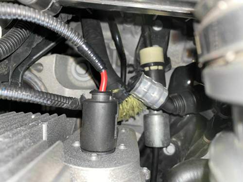

Im September, auf der ersten großen Ausfahrt von Hamburg nach Kroatien, ca. bei Kilometerstand 5000 trat so ziemlich genau das benannte Problem auf.
Zufällig hatte ich genau in dem Moment das Fenster offen. Es gab ein lautes 'platzen' und dann Zischen. Eindeutig vom Thema Luft. Sofort angehalten, Reifen und Luftfahrwerk geprüft, nix gefunden. Keine Fehlermeldung im Display. Zischen war wieder weg. Klar war er danach etwas zäh im Antritt, fuhr aber sonst normal weiter.
Bei nächsten Stop mal genauer geschaut und siehe da, im Motorraum habe ich eine abgerissene Leitung entdeckt.
Ab zum Freundlichen, dem Meister war das Thema bekannt. Seinem Knecht auch, der gleich freundlich 'das kennen wir schon, das Problem gibts aber nicht mehr beim neuen MJ, da wurde ein anderer Schlauch und Halter verbaut' - ich dann 'das ist schon ein MJ 18' Modell :-) -> Das Gesicht von dem war unbezahlbar!!!
Der Schlauch gehört zum PowerPulse System. Dieses System bläst dem Turbo mit ca. 2bar an um das Turboloch zu überbrücken.
Naja, Schlauch gewechselt, 2 Tage später konnte ich den Wagen wieder mitnehmen. Alles gut.
Nun aber vor 2 Wochen bei 11.000km die nächste Aktion:
Ich nur kurz zum Einkaufen gefahren, beim Aussteigen habe ich einen übelsten Gestank im vorderen Fahrzeugbereich wahrgenommen (wie abgebranntes Feuerwerk). Komisch.
Ich wieder unter die Haube geschaut und siehe da (siehe Foto), WIEDER ist die PowerPulse Leitung abgerissen. Auto hat danach wieder deutlich an Spritzigkeit verloren, aber wieder keine Fehlermeldung im Display.
Ab zum Freundlichen und schon beginnt das Spiel wieder von Neuem. Der Meister war auch entsetzt, aber was soll er machen, also wieder ein neues Teil rein - fertig.
So langsam bin ich echt genervt. Ich kann doch nicht alle 5000km so eine Scheiße reparieren lassen!!!
Ich verstehe nicht, wie man so einem Mist verbauen kann. Einen Gummischlauch auf einen Kunststoffnippel Quetschen, das kann doch nicht halten. Auch wenn da nur 2 bar Druck drauf sein sollen!
Ich würde gerne mal wissen, wie viele von Euch mit dem MJ'18 auch solche Probleme haben?
Schaut doch alle mal bei Euch unter die Haube!
Wenn Ihr vor dem Auto steht, einmal rechts vom Motor, hinter den Luftfilterkasten schauen. Da reißt der Schlingel immer ab.
Es gibt keine Meldung im Display, aber im Fehlerspeicher gibt es einen kleinen Eintrag. Sonst werdet Ihr nix davon mitbekommen, außer dass es ein Turboloch beim Anfahren gibt, bzw. das Auto etwas träge im Antritt ist.
Nach dem Einbau von dem Schlauch, merkt Ihr erst was Euch gefehlt hat! :-)

Das stimmt, beim normalen gemäßigtem fahren merkt man es nicht, weil das Power Puls System dem Dicken nur beim Zwischenspurt od. beim anfahren hilft!
Aber so wie heute auf der Autobahn, wo ich einen Überholspurt hinlegen wollte und merkte, dass der Dicke nicht aus dem Arsch kam, habe ich gewettet das der Schlauch kaputt ist! Und siehe da, der verbesserte vom dem verbesserten Powerpulsschlauch war kaputt!!
( Der Dritte 🙄)

Prüft Eure Schläuche, aber auch den Druck auf dem Schlauch und v.a. das Ansprechverhalten (Gedenksekunde?)!
Das PP-System (insb. platzende Schläuche) ist mutmaßlich bis zur Ablösung im B5 flächendeckend von wiederholten Ausfällen betroffen. Unser D5 MY19 (EZ Q2 2019) war in den ersten 9 Monaten / 15 Tkm insg. 3 Mal betroffen.
Das Problem ist, dass der PP Schlauch (der sich wie ein Geschwür um den halben Motor legt) genauso auch im nicht einsehbaren Bereich ganz unten aufplatzen kann; oder der Kompressor stellt (ohne Meldung) seinen Dienst ein. Bei uns konnte man nur den 3. Schaden bei geöffneter Motorhaube von oben direkt erkennen (der "Klassiker" - wie im Bild von ZockerZecke zu sehen). Beim Defekt davor lief der Kompressor nicht mehr an. Und das erste Mal war der Schlauch in dem Bereich, in dem er auf dem Unterboden ganz vorne unterhalb des Kühlergrills liegt, aufgeplatzt wie ein überhitztes Würstchen. Hätte ich den ersten Defekt nicht zufällig mitbekommen (nach dem explosionsartigen Knall während des Entladens des Gepäcks stand ich einige Sekunden mit Herzklopfen und voll unter Adrenalin in der Tiefgarage) und wäre der Sache nicht auf den Grund gegangen, würde ich vermutlich heute noch in der Annahme eines intakten Systems damit herumfahren.
Und deshalb dürften nach meiner Einschätzung auch massenhaft D5 mit defekten PP-Systemen durch die Gegend fahren (auch Gebrauchtwagen vom Händler?).
Dabei kann man anhand der drei eingangs genannten Kriterien schnell selbst einschätzen, ob das System defekt sein könnte oder nicht:
1. Ist der Schlauch sichtbar ab (o.g. Bild)?
2. Steht der Schlauch unter Druck? Er muss (auch im Stand und bei abgestelltem Motor) knochenhart sein - kann man ihn mit den Fingern leicht eindrücken ist was faul.
3. Bei funktionierendem PP gibt es keine Gedenksekunde: Tritt man z.B. bei ca. 30-40 km/h konstanter Geschwindigkeit auf ebener Strecke mittelmäßig stark aufs Gaspedal (nur halb gedrückt, kein Kickdown!), so sorgt ein eintakter PP nahezu verzögerungsfrei für einen enorm kraftvollen Antritt nach vorn - ohne dabei auftretendes Zurückschalten. Ich konnte so alle drei o.g. Ausfälle des PP-Systems erkennen (insb. die beiden ohne Knall), und zudem noch den Schaden am V90 D5 Leihwagen des Volvo-Autohauses (bei diesem war beim Nachschauen dann auch deutlich sichtbar der Schlauch oben vom Stützen ab). Wenn man die Veränderung zwischen intaktem und defektem PP einmal bewusst erfühlt hat (d.h. am besten direkt im Vergleich hintereinander), kann man den gravierenden Unterschied jederzeit deutlich bemerken.
