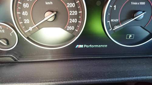

habe mir 2015 in meinen F32 435i einen M Performance Powerkit FSC 250 KW inkl. Codierung nachrüsten lassen.
Frage: müßte da nicht bei Starten des Motors die Information Performance auf dem Navigationssystem Professional erscheinen, wenn es richtig codiert ist.
Vielleicht kann mir bitte einmal behilflich sein.
Vielen Dank
LG Sachsenbrettl

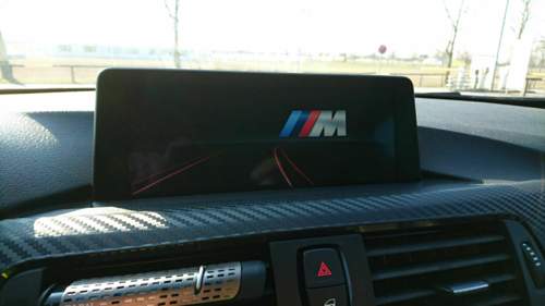

@6ender schrieb am 24. Mai 2016 um 21:48:36 Uhr:
Nein.
Da ändert sich bei Originalprogrammierung nichts.
Lässt sich aber ändern
Ihr meint das hier?
Ist bei mir erst seit dem letzten Softwareupdate beim 🙂 verfügbar gewesen und nicht als Standard seit Kauf hinterlegt gewesen.
€dit: Ich mußte eben mal nach dem Coding-Pfad kucken. Also der befindet sich unter:
Daten[Layout: Byte] // 3000 Anzeige_Konfiguration, 32 // Funktionen // BMW_LOGO // Ausgelesen
==> Den Wert auf mpm setzen und laden, dann kommt das M Performance Logo im Instrumenten Cluster.
Geht aber nur mit 6WA Ausstattung, ab ISTA/P 2.47.
Für den Startbildschirm am Navi war das (soweit ich erinnere): HU_NBT > 3001 > STARTUP_EMBLEM > variant_01 (M Emblem)

Hallo SUPER !!
Genau das suche ich.....
Was war das für ein Softwareupdate gewesen, neu Powerkit installiert, oder eine Aktualisierung.

@Dang3r schrieb am 25. Mai 2016 um 19:52:34 Uhr:
Ihr meint das hier?
Ist bei mir erst seit dem letzten Softwareupdate beim 🙂 verfügbar gewesen und nicht als Standard hinterlegt.
Nein, das kam nach einer Getriebestörungsanzeige, ich bekam ein neues SW Update und danach wurde neu gecodet.
Pfade und Werte oben, viel Spaß 🙂
