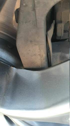

Hier mal das Platzproblem an der VA.
20210331
Hmmmm...... Händler sagt das passt so........
Deswegen frage ich hier nach. Meine schon mal gelesen zu haben das breyton selber sagt das man welche braucht

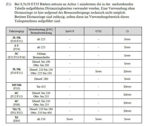

Im Gutachten von Breyton steht... das Diesel bis 190Kw keine brauchen....
Ab 220Kw sind 5mm vorgeschrieben.......
@sladdy72 schrieb am 31. März 2021 um 20:09:34 Uhr:
Und dazwischen? Seltsam ... aber was eine Distanzscheibenpflicht mit der Leistung zu tun haben soll, ist nur in ersten Moment nicht ganz klar. Bist du sicher, dass das stimmt?
Weil 550i und M550d haben größere bremsen, Felgen können am sattel schleifen, je nach ET, und zb wenn die Klötze neu sind, aber bei ET 35 kein Problem, hab ich ja auch, 8,5j und 9,5j ET35 vorne und hinten, F10 535i
Ein 550i/d hat aber ein „wenig“ mehr als 220 kW. Bleibt immernoch die Frage unbeantwortet, was für Fahrzeuge zw. 190 und 220 kw gilt. Und eine solche Fußnote macht mich stutzig. Daher die Nachfrage. Und die Gutachten, die mir geläufig sind, weisen auch keine Leistungsangaben als Kriterium auf sondern schlüsselnummern oder benennen gar explizit Fahrzeugmodelle.
eT 35 ist übrigens Serie bei 19“. Daher bin ich bei dir, wenn du sagst, da schleift nichts.
Zum Gutachten...bei allen 5‘ern steht die Auflage Z1. Unter Z1 ist dann eine Tabelle wo für die verschiedenen Leistungen. Für Otto oder Diesel steht ob und welche distanzescheiben notwendig sind.

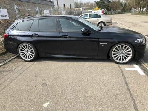

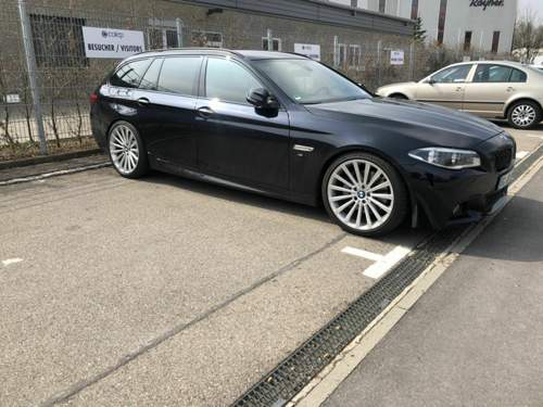

Hat von Euch jemand die Doppelspeiche 316 vom 5er Grand T bzw. 7er auf dem F11 verbaut? Welche Traglast haben die 316 Felgen und darf man da nur die 275er/245er fahren und gibt es da VA: ET25 und HA bei 10J*20 ET41 Probleme?
Hier mal der Vergleich der M409 zu 316. Sehe beide perfekt aus oder was meint ihr?
M409 versus 316

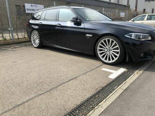

Borbet BLX
4 x 8,5 x 20 ET25, 255/35 20
Da xDrive, wollte ich keine Mischbereifung.
Hinten 13mm Scheiben pro Seite.
Vorne hatte ich erst 5mm pro Seite, habe die aber wieder runter, Lenkrad hat vibriert.
Hab dann noch welche rumliege gehabt mit 3mm von meinem E60, habe die drauf jetzt vibriert nichts mehr.
5a998ed0-aacf-4580-89de-4228a57f0800
A3ed21f8-bc98-40a9-80a7-d94c7f0259d8
A4291991-508d-473b-8fd4-152902c4f18b
Sieht stimmig aus.

Hier mal der Ausschnitt aus dem Gutachten bezüglich Spurplatten...
Screenshot-2021-04-03-radtyp-05705-4e-fuer-citroen-fzg-race-ls-race-gts2-spirit-r-8-5x20-und-9-5x20-132xt0090-08-stand
Selbsterklärend
Eigentlich ja.
Aber einige hier hatten ja schon die Erfahrung gemacht, dass es ohne Spurplatten doch nicht passt.
